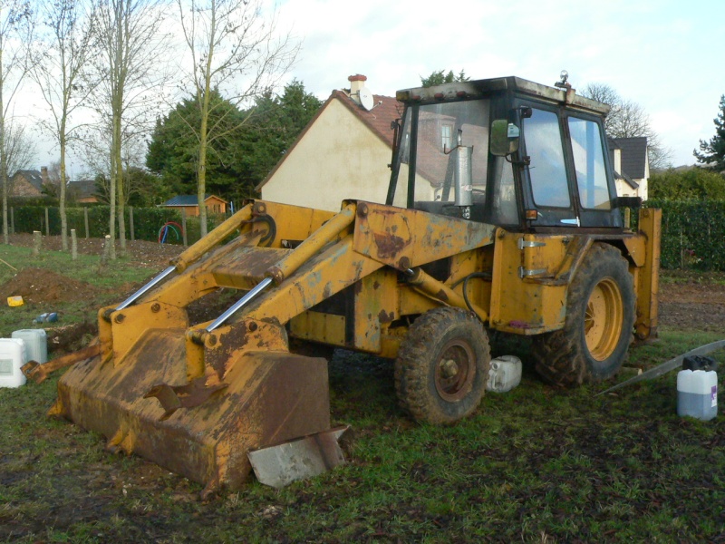

Voilà, j'ai fait la vidange, 60 Litres, mais cela ne m'étonne pas, vu qu'il n'y avait pas d'huile dans le tube indicateur de niveau dans la cabine.
Voici quelques photos, comme vous pourrez le constater, pas de marquage, et je n'ai pas trouvé de plaques non plus. :non:
Le moteur, je viens de mettre une bougie de pré-chauffage, je verai bien si ça peut me libérer du star pilote.
et J'ai mis des bouchons sur les prises d'air de l'huile hydraulique,
Moi qui croyais qu'il n'y avait qu'un filtre ..., bon, je continu et je vous tiens au courant.

Message par fendlabrise le 13/12/2011, 20:29
T'as de la visserie en trop sur la dernière photo
Bien vu le coup du bouchon sur les mise a l'air, par contre, j'espère que ça ne bouche pas, il faut que ça "respire"
Tu as vidangé par ou? par en dessous de chaque coté de la cabine?
C'est donc un JCB 3C?? Il n'est pas tout a fait comme le miens. C'est le même moteur (leyland 4/98NT). Tu n'as plus le filtre air?
Pour le filtre huile, tu n'en a que un pour l'hydrolique, c'est autre c'est pour l'inverseur.
Ta cabine, c'est de l'origine ou une bidouille? Elle me plairait bien! la mienne est fatiguée et je n'en trouve pas d'autre en remplacement
Il était pas a vendre sur le boncoin y'a pas bien longtemps?
