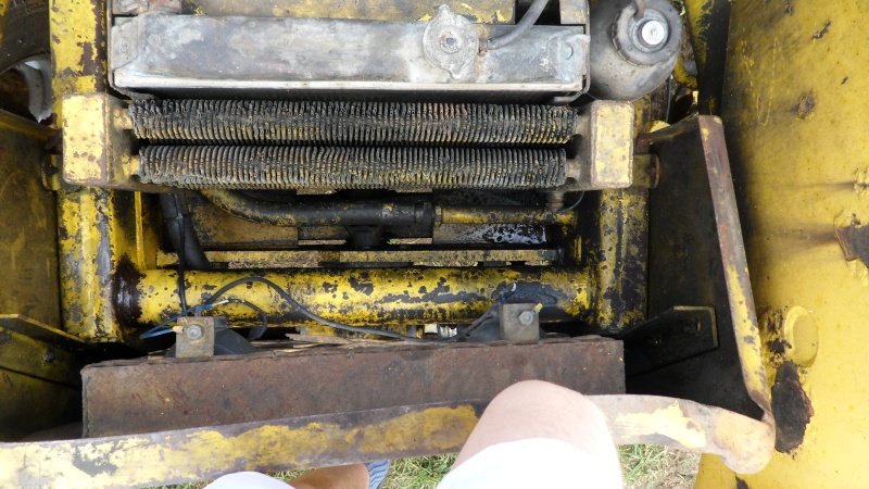

Re: Tractopelle JCB 3 CII
Message par fripouille le 31/10/2011, 12:38
je trouve bien la pompe hydraulique mais je n'ai pas de filtre est ce possible ? voila quelques photos
fripouille
Nombre de messages : 13
Localisation : jura
Date d'inscription : 25/10/2011

Message par fripouille le 31/10/2011, 12:50
[img][/img]
[img][/img]
voila ce que je vois
fripouille
Localisation : jura
Message par fendlabrise le 31/10/2011, 20:56
Bizarre, tu n'as pas de filtre mais un bout de tube a la place qui a pourtant l'air d'origine :bizarre:
Voici comment est fait le mien, comme dans la doc constructeur=>
Dans ton cas il ce peux que tu ai de merde quand même de passé dedans.
Vérifie ton gros filtre hydraulique (derrière la petite porte) afin de voir si ce n'est pas lui qui part en morceau

Suis nouveau
Message par akira80 le 11/12/2011, 01:17
Bonjour tout le monde,
Je viens d'acquérir un vieu JCB, 1 de + au club, mais qui dit vieu dit rhumatisme.
Mis à par la rouille, il semble fonctionner ( je l'ai utilisé qlq heures) mais gros problèmes de direction (elle fonctionne quand elle veut) et l'huile hydraulique qui resemble à de la mayonnaise.
J'ai donc recherché la panne, et je pense que le problème est uniquement l'huile (en trop faible quantité et plus bonne du tout)
Je vais donc vidanger et refaire le plein, mais voila, si je met de l'huile neuve, je prefere changer le filtre, d'ou mes 2 questions ami
- Je ne connais pas le type exacte de mon tracto, ou chercher les indications ?
- quel type de filtre puis je mettre (filtre generique et compatible) et ou le trouver ?
Je vous remercie de votre aide.
Cordialement,, le petit nouveau
akira80
Nombre de messages : 5
Localisation : amiens
Date d'inscription : 11/12/2011
