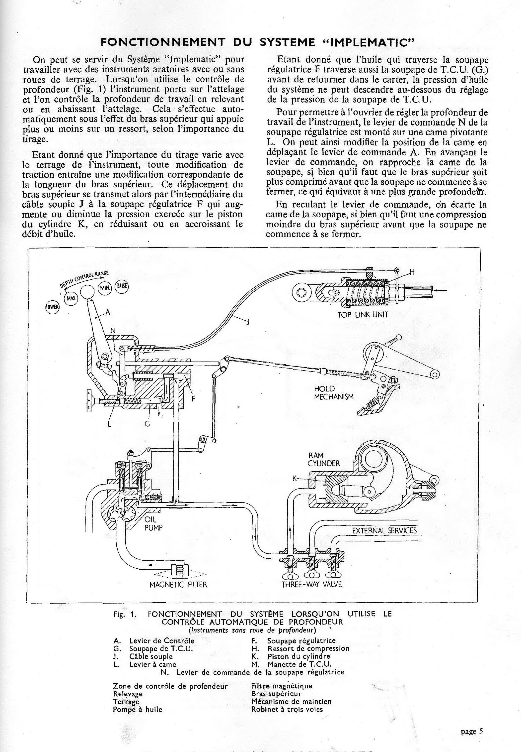

La vidange, nettoyage crépine a été fait, mais les prôblèmes sont toujours présent, ( le relevage ne leve pas + de +/- 200 Kg )
Sinon quand son relevage est lever, moteur éteind, vanne 3 voies fermée, manette de commande vers le haut, le relevage ne descend pas, une fois que l' on ouvre la vanne 3 voies, alors que la manette de commande est vers le haut, le relevage redescend, est ce normal ?

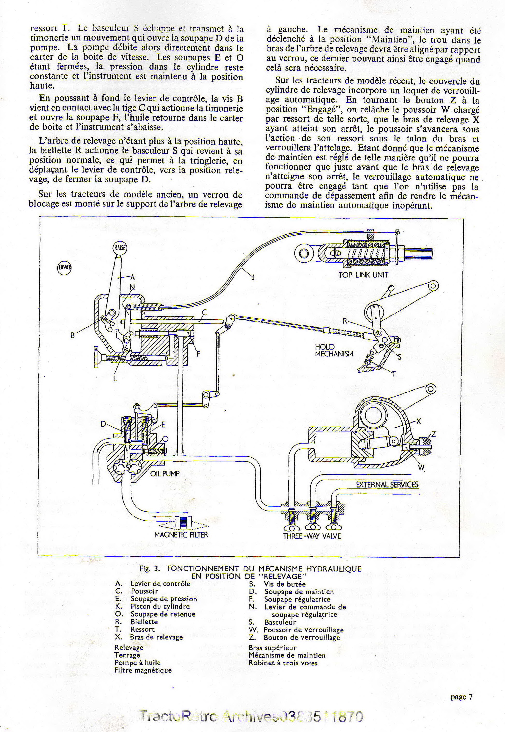

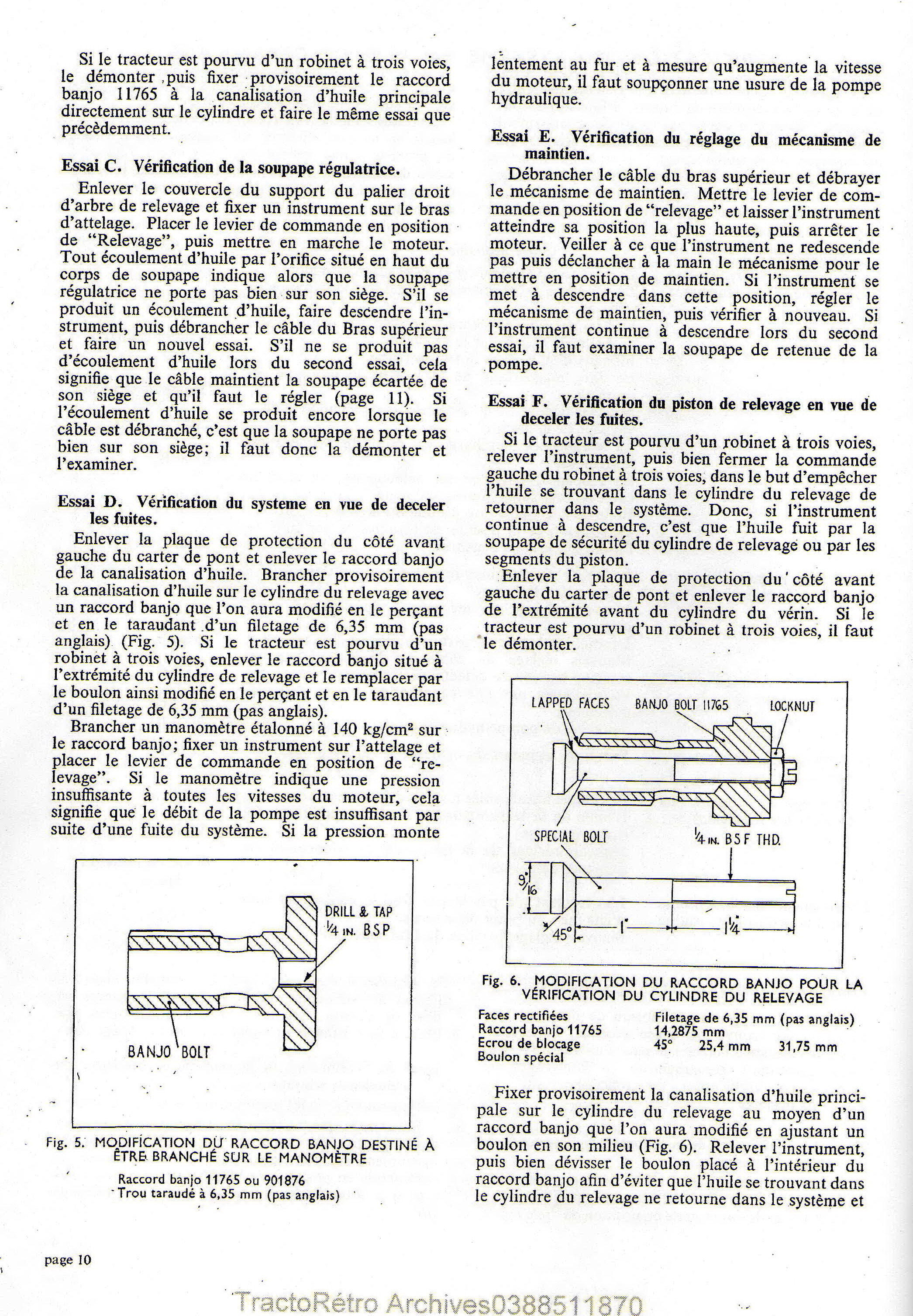

voici les docs communiquer par Jean-Bernard O.

je tiens a vous remerciez pour les infos cest vraiment cool de partager de plus, je pense pouvoir trouver ma panne avec les shemas
merci encore
merci encore
