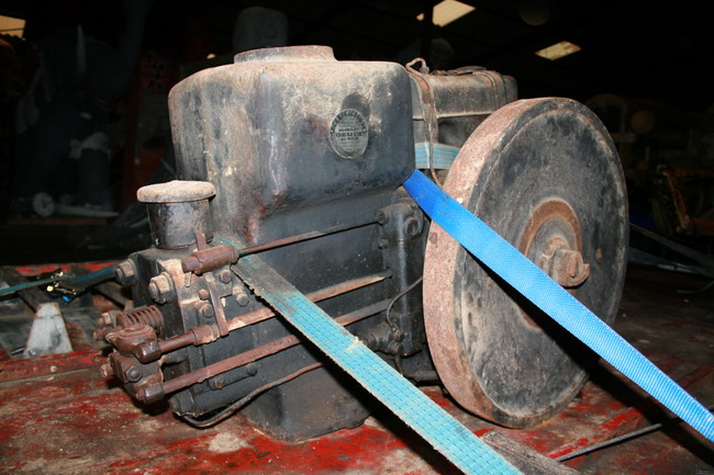

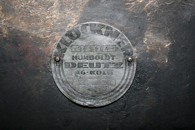

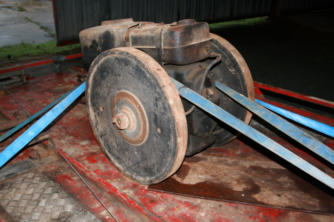

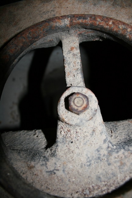

voici le moteur fixe que Christian vient d'héberger. Il faut lui redonner un petit brin de mécanique pour voir si tout est en place mais à priori ça devrait le faire; si vous avez des infos dessus je suis preneur. merci
en principe on devrait le mettre avec la batteuse de l'Est, à défaut de trouver un moteur du pays, qui sont en dehors du budget, elle aura celui ci. Ceci dit Deutz, c'est toujours à l'est de la France

Salut Stephane,
est-ce que ca c´est un type MAH?

je viens d'obtenir des infos à partir du lien que nous as communiqué Normag-Uli
http://www.standmotor.de
j'ai été faire un tour sur leur forum, et en publiant les photos j'ai obtenu ses informations et son identification.
Il s'agit d'un moteur Deutz MAH 914 qui date de 1941
voici même en bonus, un feuillet avec ses carac.

Salut JD67,
je me suis inscrit également sur leur forum. D'ailleurs c'est grâce au numéro de série qu'il a pu être daté de 1941, car il a été produit de 1938 à 1970, il a une puissance de 11 cv et tourne à 1 500 tr/mn, Alésage x course : 110 x 140 mm, pour 325 kg.
Mais tu as tout à fait raison, ils sont balaise nos amis Allemands.
Pour la petite histoire, le moteur proviendrait d'une carrière ou il servait à entrainer un concasseur.
