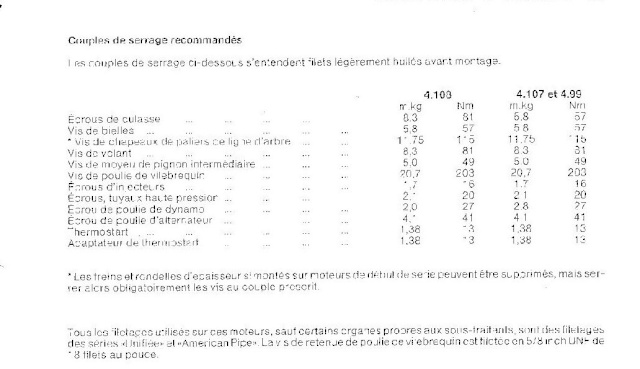

Sinon 5,8 m.kg:
Ordre de serrage:
Jalavi
Effectivement comme le dit Lepoucet
Il y a de la doc sur ce moteur ici sur les VSA.
http://stephane.freulon.free.fr/moteur/manuel_Perkins_doc_technique_moteur_4107_4108_4_99.pdf
Sinon 5,8 m.kg:
Ordre de serrage:
