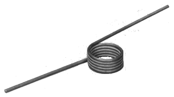

Petite precision : on ne voit pas sur les dessins et la photo, il faut un ressort de ce type pour maintenir  le loquet, ni trop fort pour l'accrochage ni trop faible pour permettre  l'enclenchement.

t'arrive a repousser le loquet a la main ?
sur l'attache de mon tracto y'a un sacré ressort de compression (il faut une tige de plus de 50 cm pour pour dévérouiller facilement)
et malgres tout y'a un jeu qui fait que le godet de 120 a tendance a bouger

Le loquet se repousse facilement avec un doigt, j'ai même recouper la tige du loquet par rapport à la photo, il faut choisir la bonne raideur du ressort, celui ci ne sert qu'a repousser le loquet qui maintient le godet lors de la mise en place du godet,  cela fonctionne très bien, le ressort n'encaisse aucun effort, les efforts quand on creuse sont vers le fond des lumières,  le système  est auto bloquant,  si vous réalisez l'attache suivant les plans vous verrez cela marche très bien.
Et puis polo on ne parle pas du même  engin, toi tu utilise un tractopelle avec un godet de 120 moi c'est une libellule  avec un godet de 60 qui doit être beaucoup moins lourd que ton godet.

Peux-tu nous donner le diamètre du fil de ton ressort stp. Je vais le fabriquer moi-même en corde a piano.

en plus il faut connaitre la matière
corde à piano de 0.7 à 1%de C pas les m^mes limites élastiques
acier au silicium 45Si7 60SiCr7
au chrome et un certain nombre d'autres
les tth trempe température vitesse revenu température durée
donc diamètre au pif trempe au blair revenu au radar on teste et on adapte
