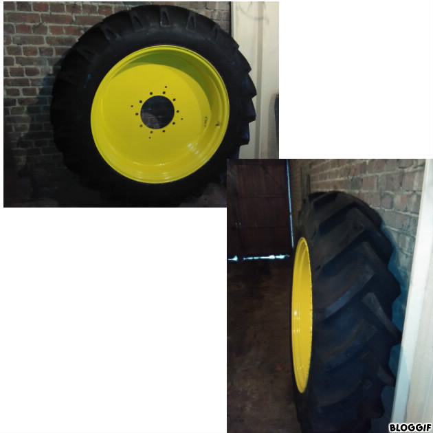

voilà les jantes de 38 sont arrivés avec chambres à air et pneus neuf
