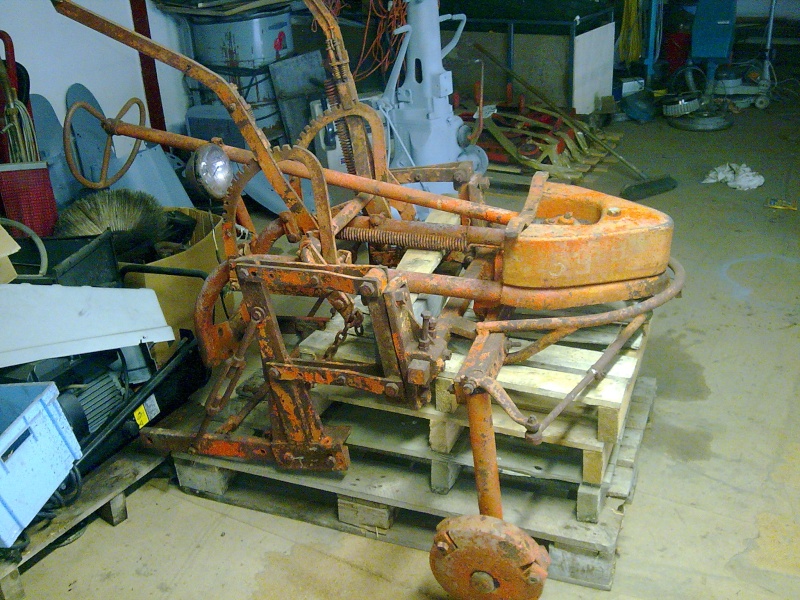

bonjour a tous,
quelques photos de l'allis chalmers G que je viens de finir de restaurer
il s'agit du premier modele,avec moteur essence continental,6 volt
positif a la masse:je pense qu il s'agit du modele americain(inscriptions en anglais,pas mal de visserie en pouce)mais je n'en ai pas la certitude
donc, avant
demontage et premier nettoyage au nettoyeur haute pression
petit verif du pont,nettoyage des freins

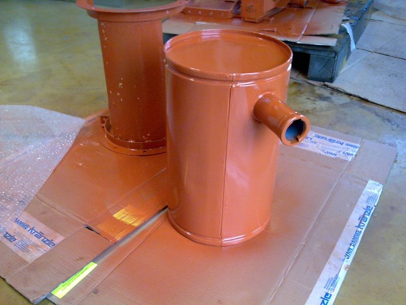

apret des pieces decapees

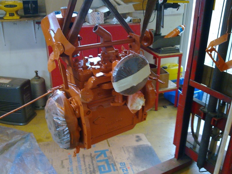

pour ce qui est du moteur:nettoyage,remplacer faisceau,bougie,joints de paliers,joints de carter
apret et peinture du moteur
peinture des petits elements

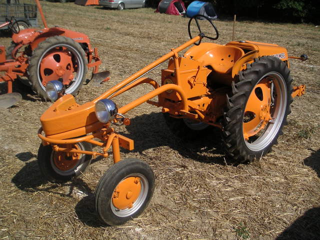

et enfin remontage
et voila!! un de plus sauvé de la ferraille
