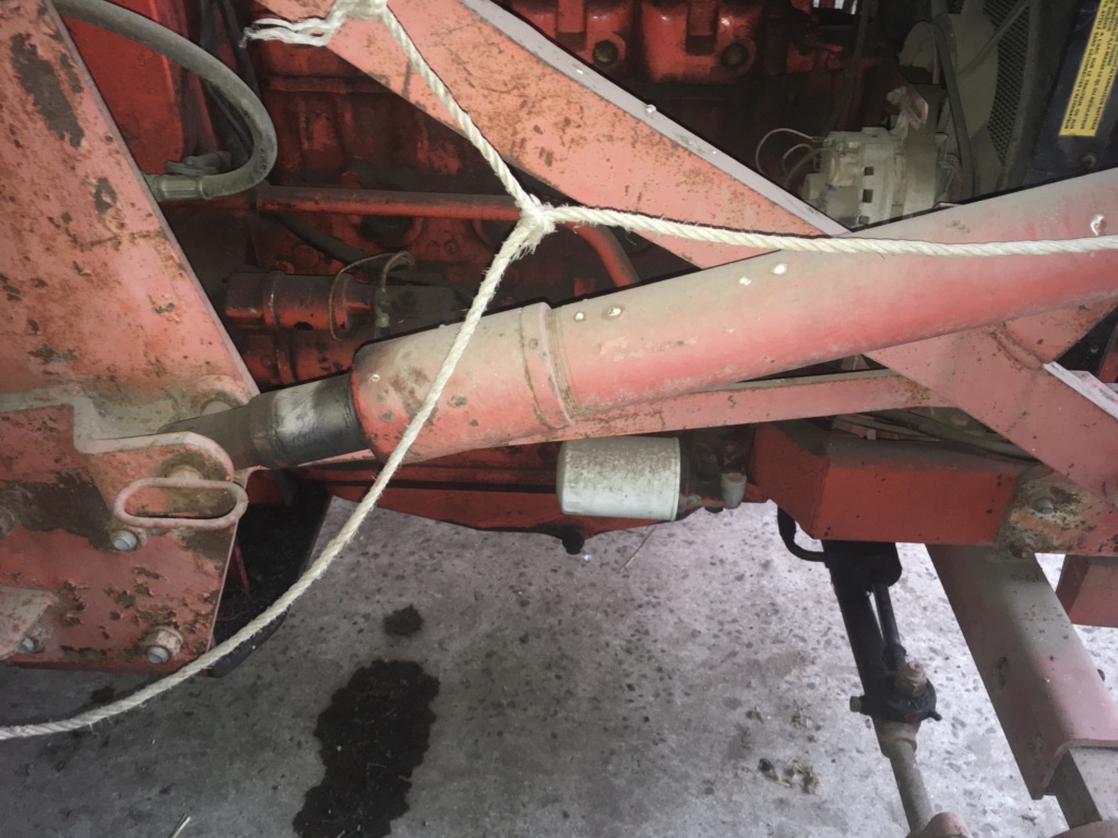

Le deuxième que j'ai été voir aujourd'hui est à 1h45 de chez moi, il est de 77 et a 4500h, il est dans un centre équestre qui n'est plus en activité depuis 10 ans. L'ancien propriétaire est à l’hôpital pour cause d'Alzheimer et sa femme qui vivait là quitte les lieux maintenant qu'elle s'y retrouve seule, c'est pourquoi le petit fils vend le tracteur.
J'avoue que je suis beaucoup moins convaincue que pour le premier, déjà les deux pneus avant sont à plat, le gars me dit qu'une fois regonflés ils seront bons... J'ai quand même un doute. Selon lui le tracteur n'a pas été utilisé depuis 8 mois mais a toujours dormis à l'abris. En attendant, il a fallu le brancher pour qu'il démarre et une fuite due soit à ce qu'il m'a dit à un filtre qui doit être changé apparemment (un truc avec le démarreur ? Pas trop compris mais j'ai une photo du dit truc), donc probable que la batterie soit morte. Pour le reste il est comme l'autre.
Après quand il nous a montré les papiers il y avait un document de cession daté de 2000 alors que le gars nous a dit que son grand père l'avait acheté neuf, factures à l'appuie, on a trouvé ça un peu bizarre... Bref moins en confiance avec ce vendeur qu'avec l'autre déjà.
Celui ci était à 7200€ négociable équipé d'un godet fourche porte palette benette...
Je vous met les photos qui seront plus parlantes je pense.
Le truc en question à changer et c'est ça qui fuirait d'après lui :

le 2e est beaucoup trop cher, même si il baisse de 2000 euros

J'ai l'impression que les tiges de vérin de la fourche du 2e ne sont pas nickels.
