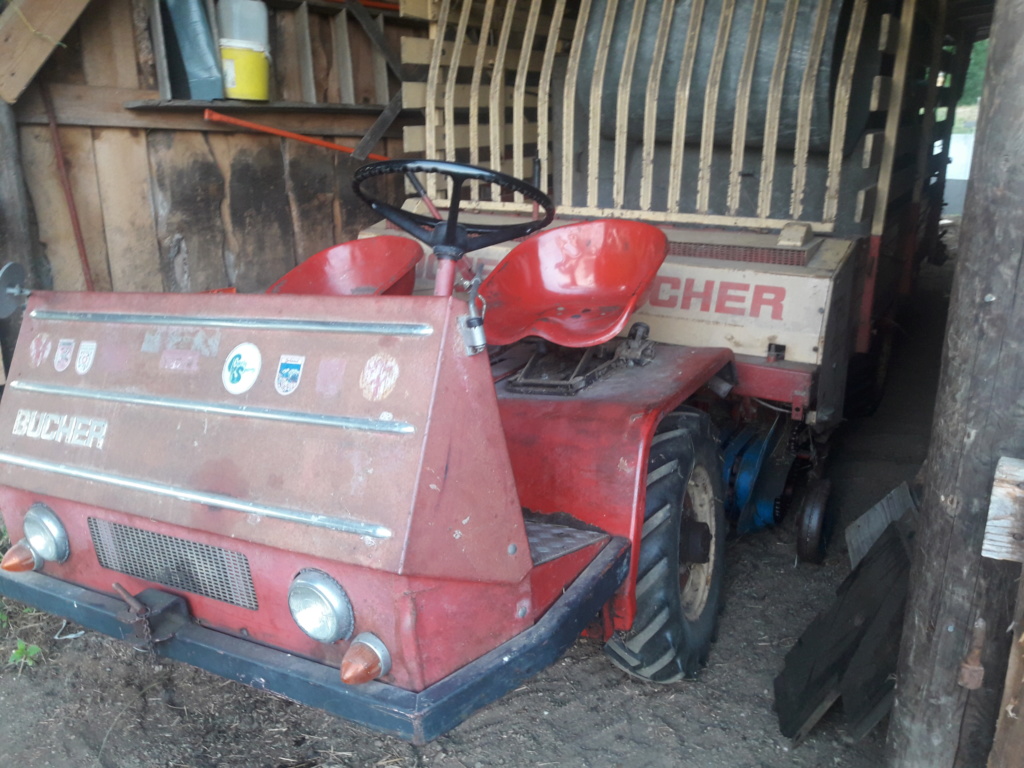

Bonjours à tous !
Je vais bientôt mettre ma nouvelle acquisition au boulot me reste la vidange à faire et regarder cette roue avant qui bloque , en attendant, quelques photos
Et une question , quelqu'un connait il la pente admissible pour ce type d'engin ? :bizarre: en travers pente et dans le sens de la pente ou une doc concessionnaire
A plus avec de nouvelles photos

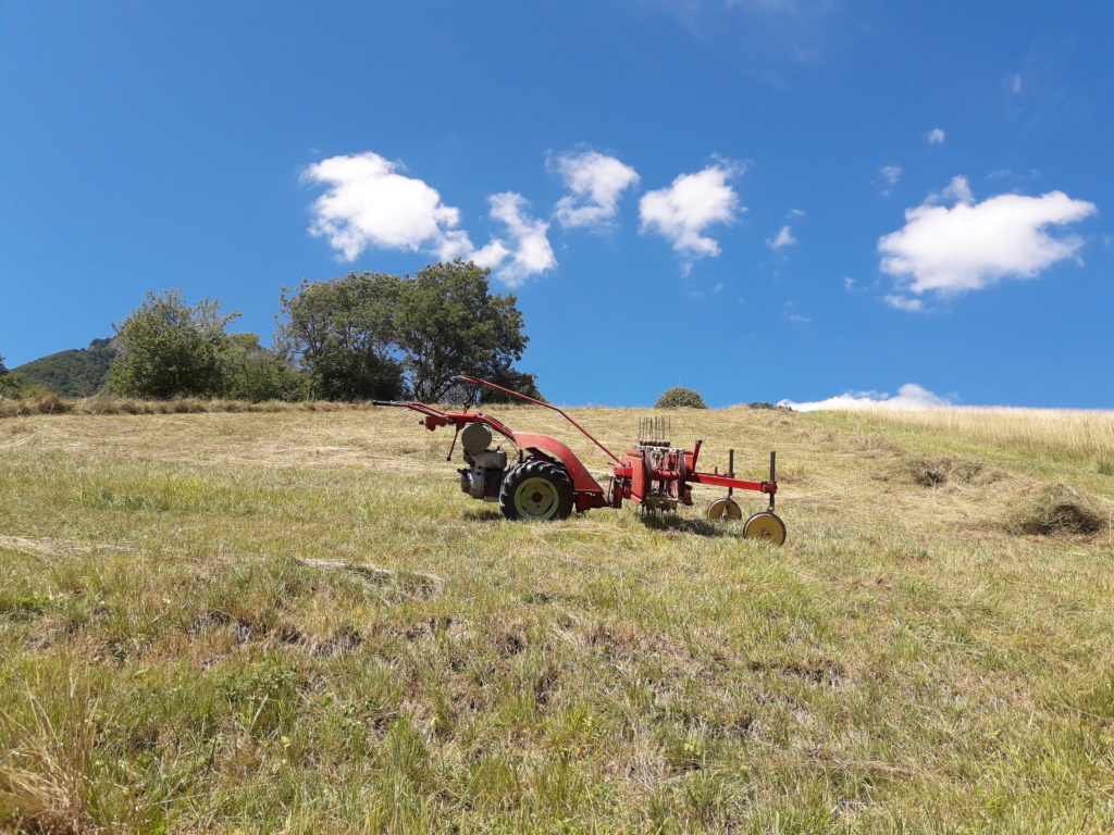

Message par Loïc 74 le 12/8/2018, 06:01
De nouvelles photos du bucher en action
Ici dans le sens de la pente , et toujours en montant :siffle:
Et en duo avec une aebi am 40 et son andaineur
A plus . Loïc

Message par GORDINI 07 le 12/8/2018, 07:29
Tes photos me font un bien fou !
en les voyant, je me rends compte à quel point la montagne m'a marqué à vie !
on peut s'habituer à toutes les régions mais il y en a qui sont irrésistiblement marquées au fond de moi pour toujours....et d'autres, complètement oubliées !
dommage que ma femme ne soit pas une adepte de la montagne !

Message par meneurcomtois le 12/8/2018, 09:23
ah ouais là ça grimpe costaud
je comprends bien que tu le fasses en montant mais question peut être bête: comment tu redescends? par la route? par un endroit moins pentu?
NB: envoyant ton prénom, j'ai pensé à un autre Loïc et je me suis dit: décidément les Loïc n'ont pas peur des pentes.

Yu peux aussi travailler en descendant.... :youpi:

Bonsoir a tous ,
Merci des retours ami ça fait toujours plaisir
Pour le sens de travail ,plusieurs raisons nous poussent à travailler en montant,  la première c'est le manque de place pour faire demi tour , ensuite il est plus " prudent " d'avoir la charge derrière,  le risque d'être poussé à la descente est réduit , est enfin , a la descente le pick u p a tendance à pousser le foin ce qui fait comme un gros andain difficile à ramasser
C'est pourquoi on travail a la montée et pour le retour en.bas , c'est marche arrière ou on vient de ramasser,  parce que   gare au foin sec c'est pire que de la neige et c'est catastrophe garantie !
