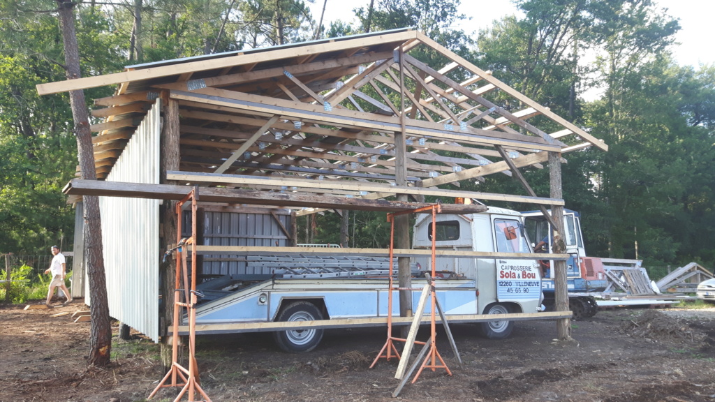

Maintenant que le temps le permet, il était temps, le foin étant fait, chez un ami pour le moment, il faut s'attaquer à la grange, donc système à l'ancienne, poteaux d’acacia, plantés à 1,20 mètre de profondeur merci la tarière, et pour la mise en place merci la mini pelle
Ensuite j'ai fait avec le minimum d'achat, mais pour la ceinture je n'avais que des bois de trop grosse section, et plein de pointes, alors je suis allé acheter 6 bastaings neufs
Pour le toit j'avais des vielles fermettes que j'avais récupéré il y a plus de dix ans, je savais qu'un jour cela servirait, bon la mise en place à la main fut très fatigante, car la mini pelle ne lève pas assez haut, donc là c'est la dépanneuse qui a servit pour transporter l'échafaudage, pas très orthodoxe, mais efficace, mais cela valait le coup
Pour les cotés, j'ai fait avec des poutres genre fermettes, aussi récupérés il y y a plus de dix ans, pour l'arrière, et pour les pignons j'ai utilisé des reste de délardement de pannes, que j'ai re déligné, pour pouvoir fixer les tôles de bardage sur quelque chose de plat
Voila pour l'instant nous en sommes la, pour la suite je vous ferais voir au fur et à mesure si cela vous intéresse, car il y a toujours des idées à prendre bien sur, mais aussi des conseils que vous pourriez m'apporter, car je fait tout au fil ligne, car je ne suis pas charpentier

Pour le toit comme pour les cotés, ce sera du bac acier, couleur claire, pas blanc, et pas gris, mais entre les deux, pas choisi non plus car récupération d'une fin de chantier, donc on ne fera pas les délicats, je suis d'ailleurs à la recherche des vis et des cavaliers pour le toit dans une couleur le plus approchant possible, ce qui d'ailleurs sera un des points les plus couteux, car il en faut pas mal et c'est pas donné
hier n'ayant pas eu avec les fermettes les échelles pour les avants toit, je les ai confectionnés direct en place, ce qui ne fut pas simple car c'est haut mine de rien, je n'ai pas de photos, car nous avons fini en catastrophe à cause de l'orage, il a fallut plier rapidement, et après ça a été le déluge, je sait pas pour vous , j'en ferais tout a l'heure

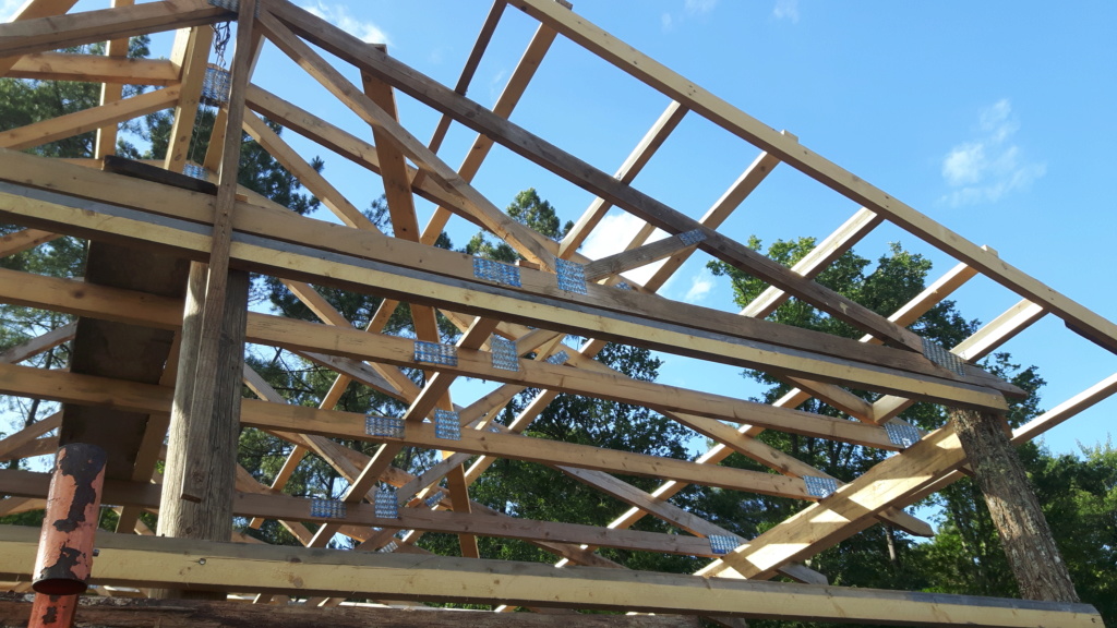

Joli travail de récup!      ami Il me semble qu'il faut des renforts entre les fermettes: flambage possible?

oui il faut des renforts, appelés contreventement, il faut impérativement le faire bien, surtout quand les fermettes sont hautes, dans mon cas elles ne sont pas très hautes, 1,10 m au faitage, mais il faut quand même le faire, petit schémas pour comprendre

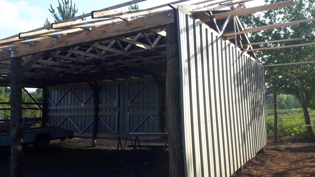

Bon voila la suite on avance tout doux, mais on avance, les avants toit sont fait du coté ou on va démarrer la pose du toit, je ferait l'autre extrémité une fois les tôles en place, car faire au mètre je suis pas sur de mon coup, avec l'empilage des tôles on peut gagner ou perdre en longueur, comme ça je ferais en fonction des tôles, et des ondes pour finir au mieux
La pose des tôles a bien commencé, l’équerrage était bon, ce qui était une bonne chose
Et a l'arrivée ça donne ça, demain quand le deuxième rampant sera posé, je ferais les avant toit, en passant on a fait les cotés, mais pas fini ce sera pour demain également
Voila pour le moment on en ai là

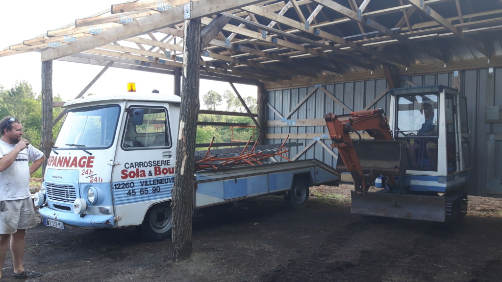

et la pelle est à l’abri, c'est déjà ça

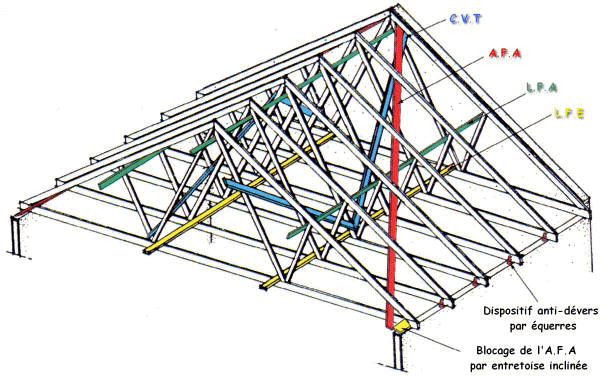

N'oublies pas les différents éléments qui assurent la résistance de la charpente à la charge des tuiles et au vent et qui se posent sur toute la longueur, sans interruption.
Les filants (en vert) sont des pièces longitudinales. Les antiflambements et les contreventements (en jaune et noir) sont disposés en diagonale

@GORDINI 07 a écrit:Bonjour
Tu as bien avancé !
et surtout tenir compte des vents dominants aussi

Aujourd'hui on a terminé la pose des toles pour le toit, pour les renfort pas de problème tout y est, et pour les vents dominant les toles sont posées dans le bon sens, pour les fixations en bas du toit toutes les ondes une vis, et en haut idem, et en bord de toit sur les deux dernières ondes une vis à chaque, donc cela devrait tenir,
