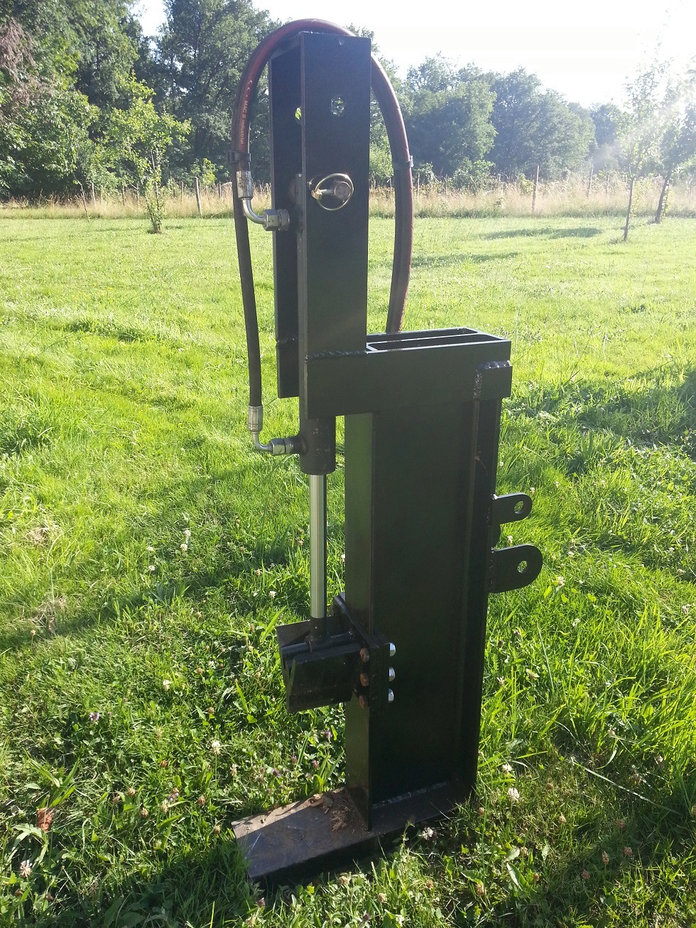

Message par ciguee le 13/7/2018, 18:33
dans le meme style, une de mes dernieres réalisations....
