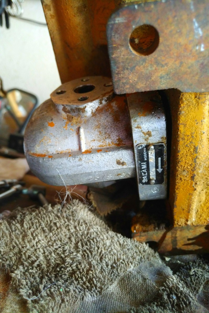

Message par ZubiOne le 10/7/2018, 14:18
La pompe hydraulique est complètement bloquée, j'ai essayé différentes sortes d'huile et pour la débloquer mais rien n'y fait, impossible de la faire tourner, et je n'arrive pas à la démonter plus.....
Les références dessus sont :
salami Modena
1P / 4S
25 / 8 / 65
Savez-vous si c'est réparable ou s'il faut la remplacer ??
Merci !

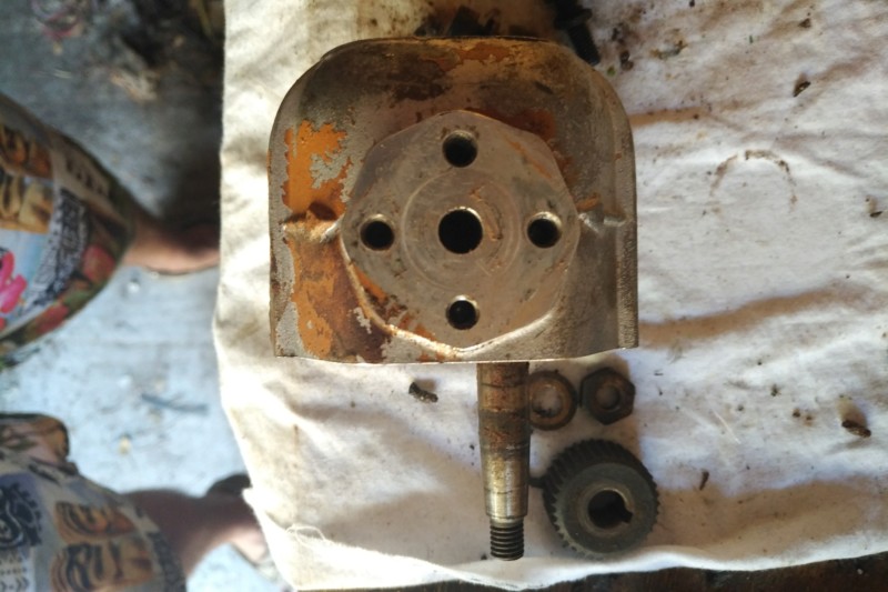

Re: Remise en état d'un Lombardini Castoro C24
Message par ZubiOne le 12/7/2018, 10:54
Bon quelques nouvelles......
Perdu pour perdu et ne pouvant ouvrir la pompe car sertie, j'ai tenté de la forcer avec un étau et un écrou, et beaucoup de WD40.....
Miracle, je l'ai progressivement débloquée!! 🤘😁
Je pense que quelques dents ont souffert, mais elle tourne bien à vide et sans contrainte.

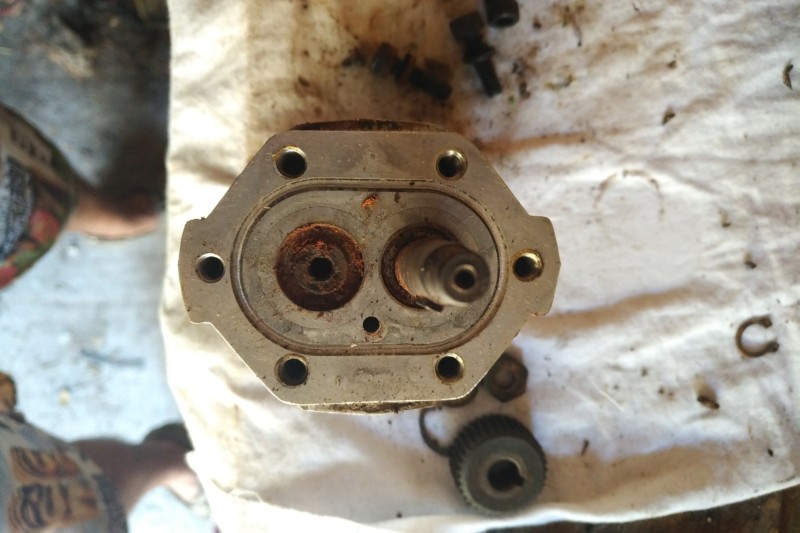

j'aimerai bien voir une photo de face de l'arbre
A+ GL
Message par ZubiOne le 12/7/2018, 17:55
Comme ça?
Envoyé depuis l'appli Topic'it
Message par ZubiOne le 12/7/2018, 17:59
Je n'ai pas vu de circlip, sur la photo elle est sale mais j'ai bien nettoyé et rien vu!!!
Mais bon a priori elle est à nouveau en état maintenant 😊

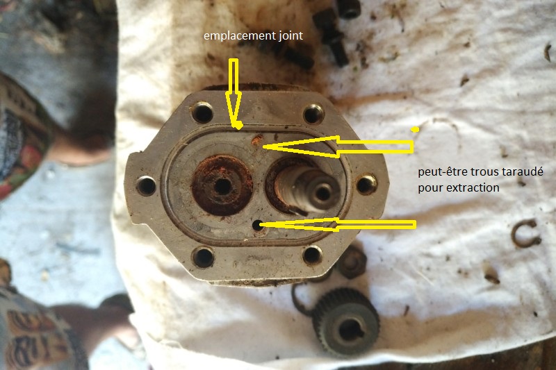

Message par treblig le 13/7/2018, 00:37
si les trous que l'on voit sur la photo (sont taraudés)
ils te servent à sortir l'intérieur de ta pompe
de toute façon cette pompe se démonte
A+ GL
Message par ZubiOne le 13/7/2018, 08:50
J'y avais pensé, j'ai rentré une clef Allen mais pas touché de fond !!
Et quand j'ai nettoyé avec du WD40 du liquide sortait depuis l'intérieur par l'un des 2 trous.
Merci pour ces éclairages, en tous cas je pense qu'elle fonctionne !! Là je cherche pour la prise de force.....
