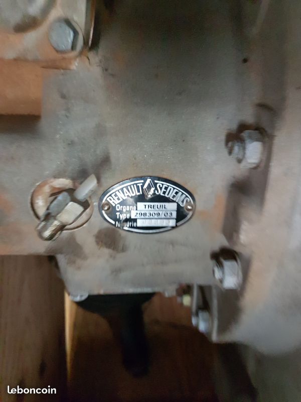

J'ai trouvez une annonce par chez moi
https://www.leboncoin.fr/materiel_agricole/1437562112.htm/
Ca peut tenir le choc un coucou comme ca ?

Message par GORDINI 07 le 11/7/2018, 17:29
C'est déjà bien plus costaud qu'un truc électrique chinois !
le souci c'est qu'il n'y a pas de bêche d'encrage....donc il faut qu'il soit attelé au tracteur ou accroché à un arbre avec une chaine pour assurer sa stabilité.

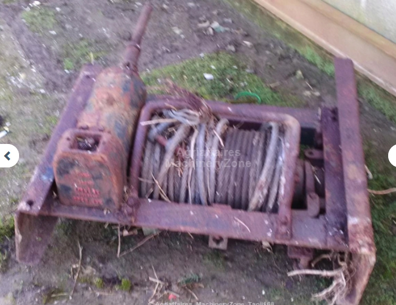

Message par Mtre Pierre le 11/7/2018, 21:16
un treuil ce n'est pas qu'une bobine et un câble.
il faut soit une poulie, soit des rouleaux, des bêches ou une lame, car ce n'est pas le tracteur qui retient, trois points pour le lever, un système de débrayage un frein de relâche, des pieds pour le poser... entre autres
alors pas de mystère il faut y mettre le prix ou faire le job soit même(ou faire les deux)
on voit beaucoup de ces treuils qui servait à l'installation des lignes électriques, pas du tout faits pour tirer dans toutes les directions.
l'enroulement du câble étant capricieux, il ne faut pas croire qu'il va remplir la bobine régulièrement et donc la capacité réelle n'est pas théorique, mais environ des 2/3 seulement  de la capacité max.

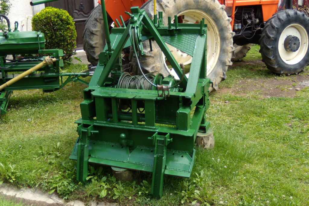

Message par Mtre Pierre le 11/7/2018, 22:06
maintenant à 350€, si tu démontes pour voir l'état de la couronne
et que tu le travailles https://www.agriaffaires.com/occasion/treuil-forestier/24475732/materiel-agricole.html
tu passes de ça
à ça
mais si tu ne bricoles pas...

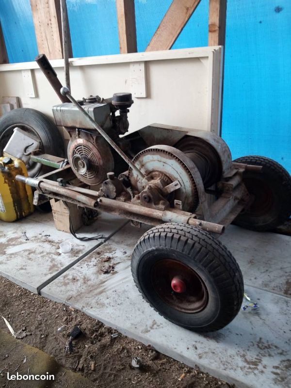

Re: Avis acquisition tracteur forestier
Message par Maxime68320 le 13/7/2018, 09:59
https://www.leboncoin.fr/materiel_agricole/1458453058.htm/ sinon il y a ca . quelqu’un connais ?
Message par Mtre Pierre le 13/7/2018, 16:36
avec un 3t tu retombes dans le même problème de puissance
j'avais perdu ma couronne (et c'est couler un bronze à 500€, (550 maintenant)!), avec le zetor 330 mais celui ci pouvait donner plus que ses 33cv à la pdf puisqu'il pouvait tourner en proportionnelle à l'arrêt; comme quoi...
c'est pour cela, avec le 1000 super, que je n'utilise la pdf qu'en 1000 rpm, et à vitesse modérée; si ça coince ça cale
