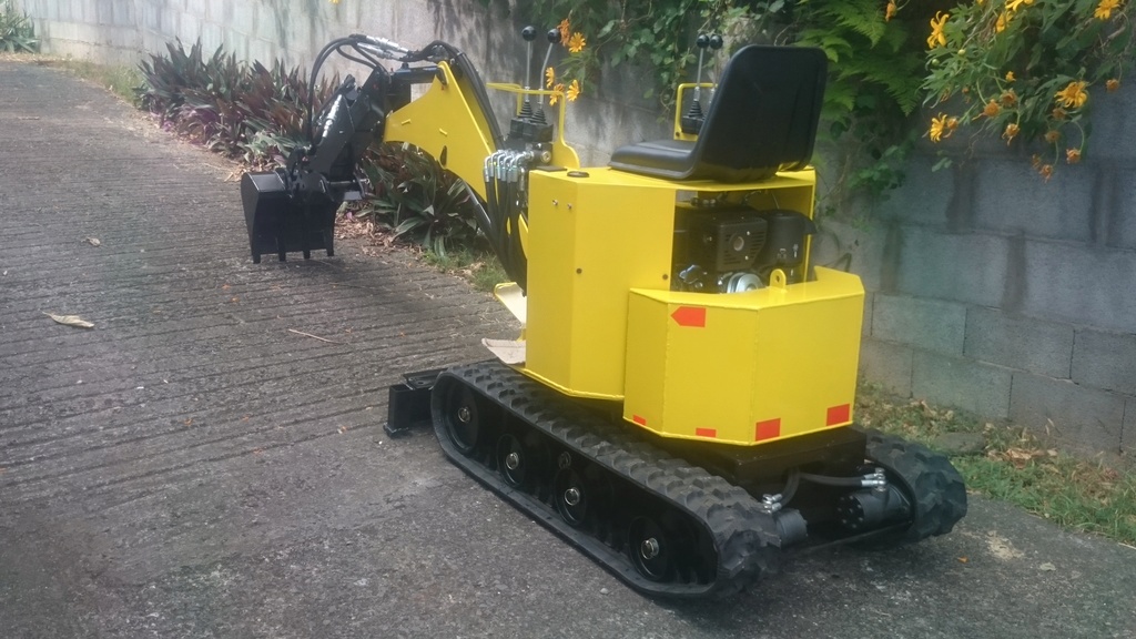

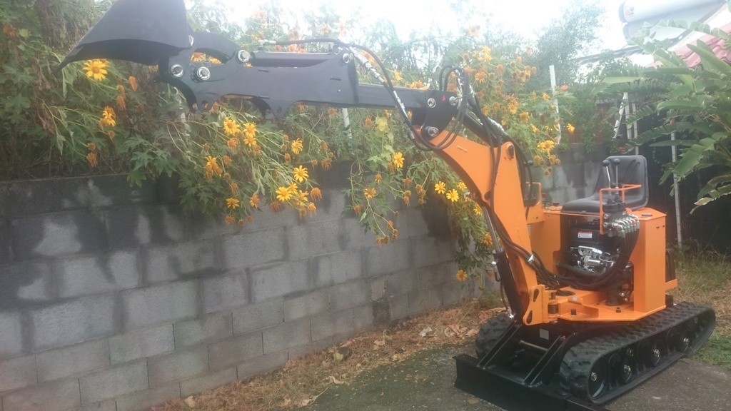

Message par MP974 le 17/6/2018, 19:51
Une Phoenix 400 sous le soleil de la Réunion

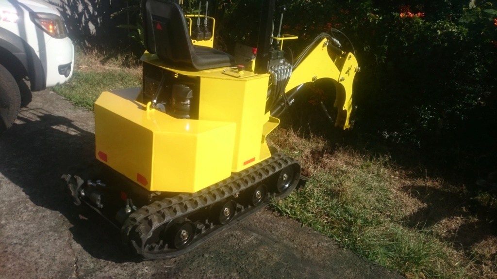

Message par MP974 le 17/6/2018, 19:56

Message par claudius antiquus le 18/6/2018, 11:10
C'est toi qui les assembles ? Tu te lances dans la distribution de Phoenix sur l'île ou c'est perso parce que tu as plein de chantiers partout ?
Celle d'en bas, c'est un contrepoids perso ou un coffre à demeure sur le châssis ?
claudius antiquus
Nombre de messages : 292
Localisation : soissons
Re: Les Phoenix sur l'île de la Réunion
Message par MP974 le 18/6/2018, 11:25
Claudius Antiquus, c'est un contrepoids sur la MP en jaune .
Oui, c'est moi qui les assemble pour les distribuer à la Réunion.
(les deux en photos ont été livrées, et les clients sont enchantés !

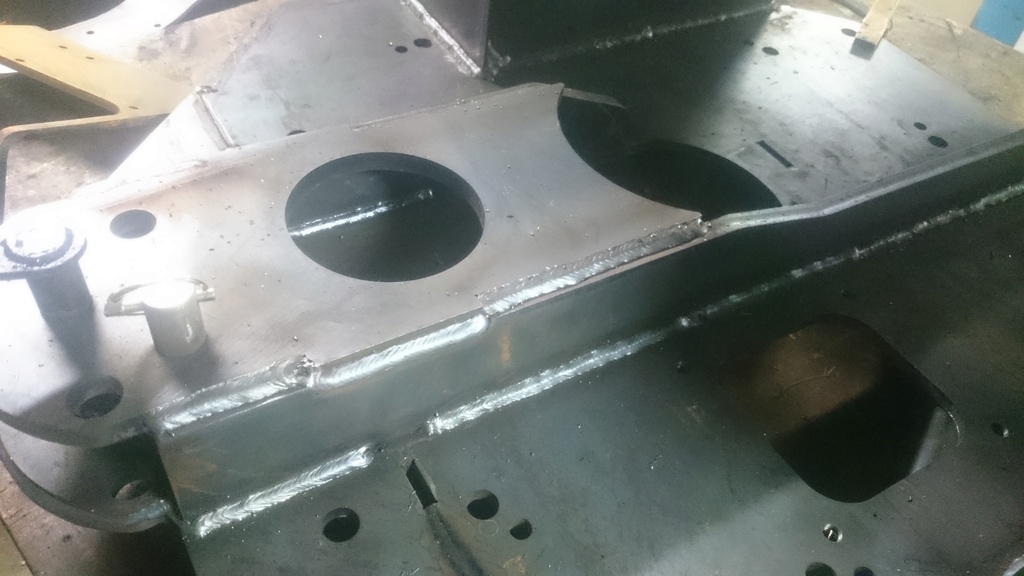

Message par claudius antiquus le 18/6/2018, 11:58
Ben je comprends qu'ils soient contents tes clients !
Le jour où j'arriverai à faire des belles soudures comme ça, je serai content aussi, tiens...

Message par MP974 le 18/6/2018, 17:50
Merci pour les compliments, les soudures, ça doit venir du poste :siffle:

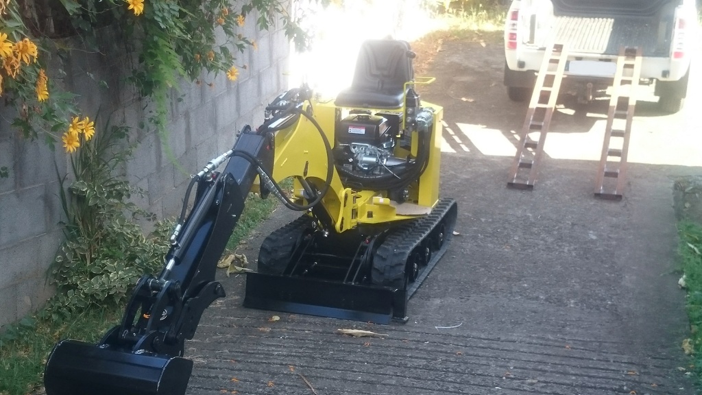

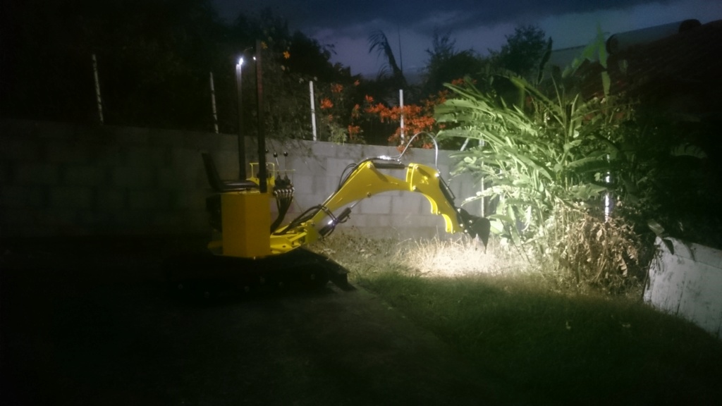

Message par MP974 le 26/6/2018, 17:51
Montage du kit éclairage( feux à leds) sur la Phoenix 400.
Ensuite fabrication du contrepoids à la couleur de la machine.

Message par Ben07 le 26/6/2018, 18:57
salut mp974
bravo pour tes réalisations !
qu'as tu utilisé comme spot led et comment l'as tu branché ?
merci  ami
Ben07
Nombre de messages : 331
Localisation : 07
Tracteurs : Murray sentinel & John Deere 160
Message par willo le 26/6/2018, 19:07
J’en ai acheté aussi pour faire un Essai
Camarche du feu de dieu
Nombre de messages : 5805
Message par MP974 le 26/6/2018, 19:11
Bonjour Ben07,
Spot à Leds 14 w, branché sur un des fils jaune (+ après contact) avec fusible et interrupteur étanche. ( moteur9,5CV Kolher)
Un spot sur le bras, et 2 sous l'arceau de sécurité.
L'éclairage est top !

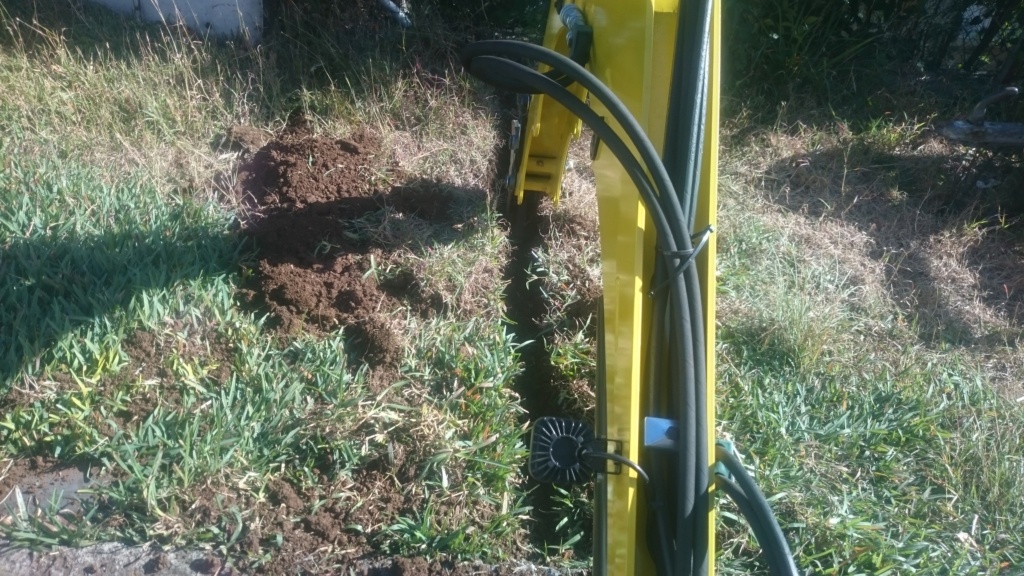

Message par MP974 le 3/7/2018, 13:39
Fabrication d'un godet de terrassement de 10 cm pour les petites tranchées (pas de gèle ici)
Idéal pour les gaines électrique ou arrosage automatique (maxi 35 cm en 10 de large)
Bonne journée.

Message par BricoGéo le 3/7/2018, 13:45
Salut Jean-Luc, de mon côté, j'ai utilisé la dent ripper comme support pour faire un godet de 5 cm de large, suffisant pour des tuyaux de 25.

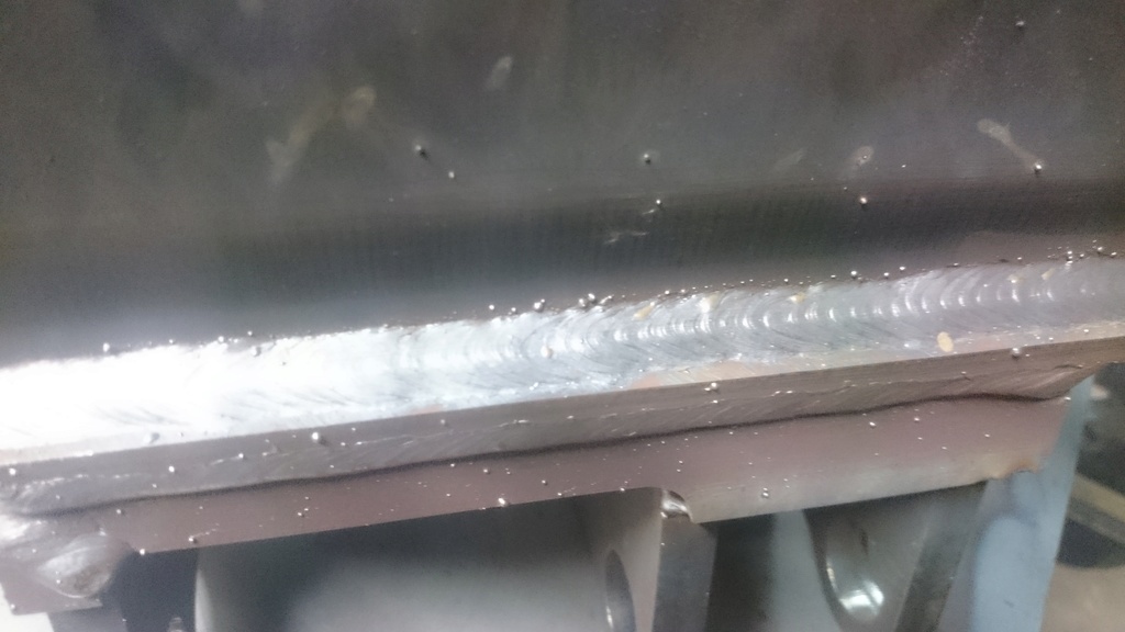

Message par MP974 le 8/7/2018, 08:36
Bonjour JUJU84
Voici quelques photos du godet de 10 cm.
J'ai utilisé un kit godet de 20, recoupé la tôle à 9 cm, puis souder du plat de 10mm épaisseur en extérieur sur les joues pour pouvoir ensuite souder les "oreilles" de fixation godet . Après soudage de fer plat comme renfort entre les "oreilles" et les joues.
J'ai soudé aussi une dent au milieu pour mieux entrer dans les terrains dur!
ça fonctionne bien, il ne faut pas je pense que la terre soit trop humide au risque de rester coller dans le fond. ça permet de faire une tranchée proche des 10 cm de large sur une profondeur de 30 environ (possible de faire plus profond, seulement le haut de la tranchée sera plus large .
