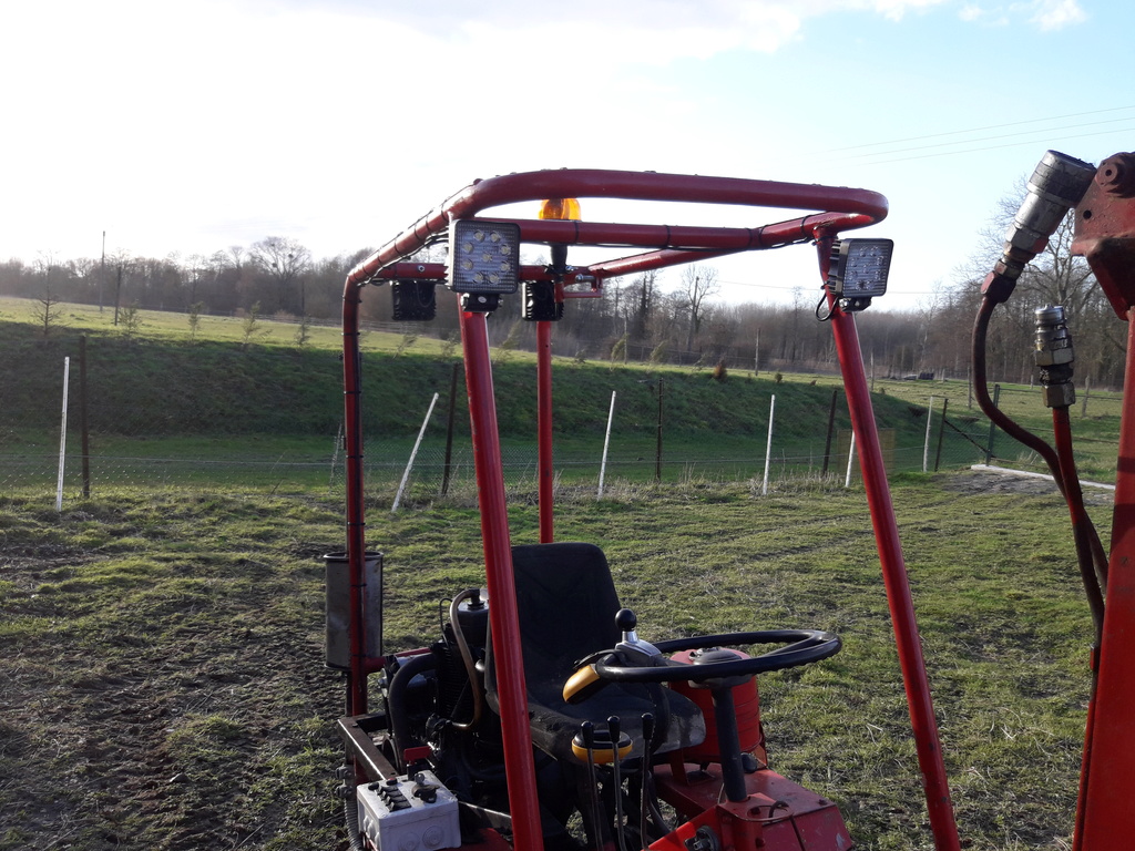

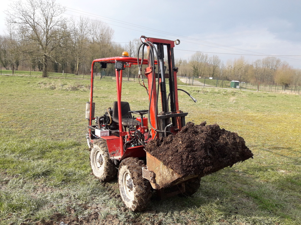

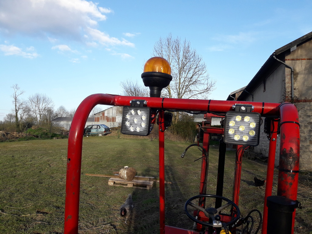

Suite à une refection partielle de l'électricité, voici comme promis des photos de la bête:
Voila voila,
Je pense de plus en plus à lui greffer un moteur kubota bicylindre (un z482, moteur identique à ma tondeuse gr 1600 et facilement trouvable à un bon prix car largement répandu sur les voitures sans permis). De plus, c'est moteur ont la réputation d'ètre très fiable.
Je veux changer le moteur car le deutz tourne bien mais s'emballe au bout d'une longue utilisation, et d' une température assez élevée. Il a aussi de multiples fuites et il n y a plus trop de pièces disponibles.
Le kubota fumera et vibrera surement moins aussi tout en etant plus silencieux...
Si certaines personnes ont déja fait quelque chose de semblable, je serai ravi d'avoir leur avis.

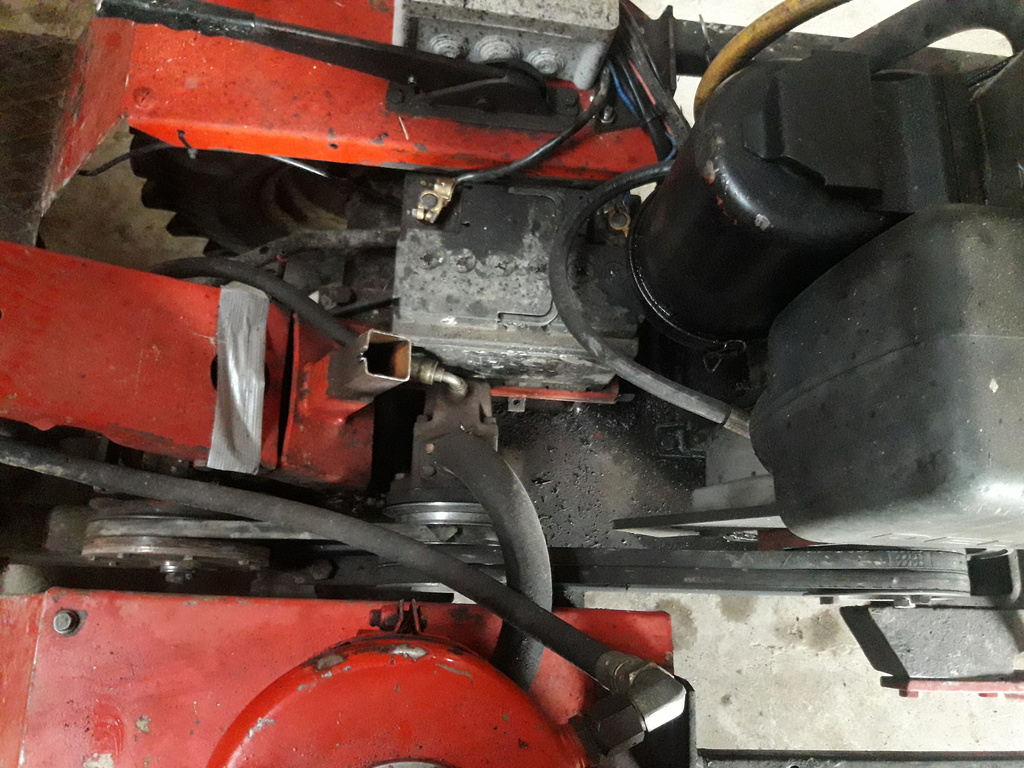

Pour JJR, je pense qu'il ne sera pas nécessaire de faire une plaque intermédiaire, il faudra juste adapter la poulie sur le volant moteur.
Pour treblig, c est une transmission mécanique entrainée par une courroie en passant par la pompe hydraulique.
J'ai vu ce ue tu as fait sur ton pony, et c' est vraiment bien fait!!! Je pense que ce sera plus simple pour moi.

je ne comprend pas
""c est une transmission mécanique entrainée par une courroie en passant par la pompe hydraulique""
une photo permettrait peut-être de mieux comprendre

Je me suis surement mal exprimé, voici une photo qui va rendre mes propos plus clair:
