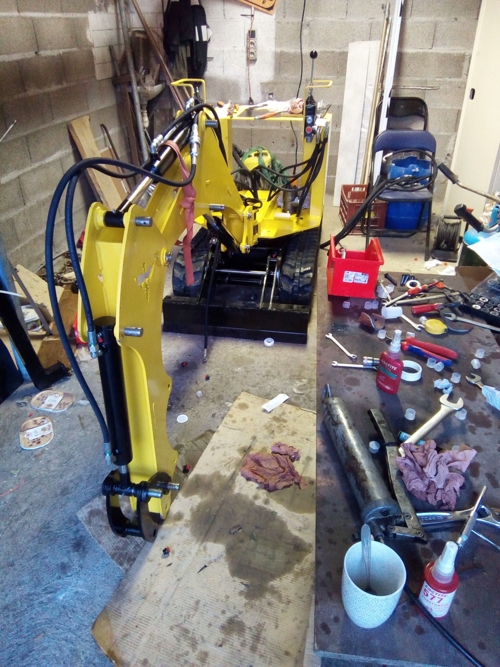

J attaque doucement montage de la lame vérins flexible et les rollers mais je pense que j' ai oublier les rondelles entre roller et le châssis vous pensez que ça une incidence merci pour vos réponses

les rondelles te permette d'aligner tes rollers ,
normalement tu doit pouvoir les retirer et au besoin en mettre une rondelle ou pas
sauf si t'a fait comme moi pour en monter un sur la ph de jack , montage en abruti

J'en ai mis une rondelle sur les axes des triangles et les rollers sont parfaitement aligner

Bon sa avance pas mal mais malheureusement il ne manque un banjo et les 2joint cuivre cela viens du petit flexible qui est à vissé bon je vais trouver une solution

La bête jaune à rugi à son premier essai pour l'instant aucune fuite mais il me manque le banjo ou petit fexible à vissé des 2 côtés c'est quand même unvrai régal à monter ,un petit photo allez bonne soirée

On voit que tu est ému , tu as la tremblote tu as bien bossé , maintenant il n'y à plus qu'à aller faire joujou dans le jardin

Après de multiples petits travaux autour de la maison un pluviale de 15 mètre et de 60 profondeur ,arrachage de 8m de haie de buis et tranché de 25 m sur 85 de profondeur pour eau potable et électricité bon là elle en a chier terre argileuse et bien sec ,
Le moteur 6,5 est juste il faut tourné sur un régime assez élevé.
Et quand je baisse le bras de levée ou le balancier sa descend d'uncoup peut il faut une valve d équilibrage si vous avait un solution merci et je ai remarqué que sur les dernières mises à jour la pression est de 150 b au lieu de 140b je pense que je vais commander un mano

Petit contre poids avec 2 masses de barrières de chemin de fer et une petite attaché semi rapide

Bonsoir petite question pour le chenillard au sujet du bras de lever quand on le baisse ça descend d un coup ou en fermant le godet il descend aussi peut on mettre une valve d équilibrage ça peut apporter une amélioration toutes idée est la bienvenue
