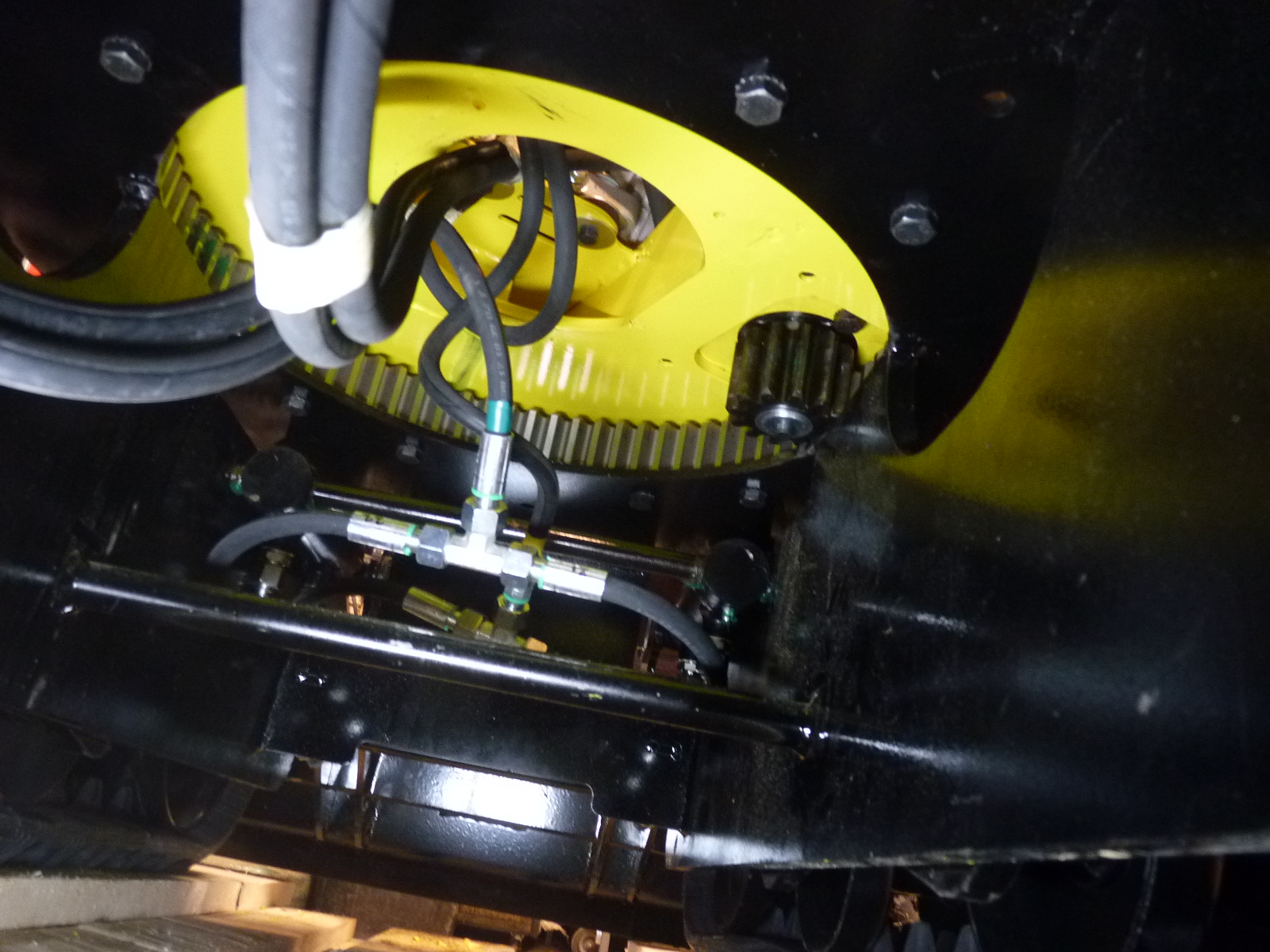

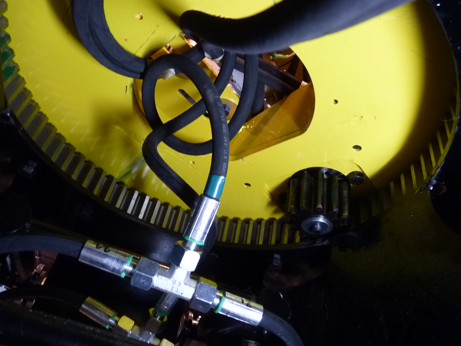

Message par Reivax le 24/6/2018, 23:04
Bonsoir, suite...
après moult essais concernant le montage des flexibles, j'ai décidé de monter des push pull Parker sur les Té des vérins de lame
Deux clichés avant gainage complet dans des gaines brise jet. Les flex de moteurs se comportent correctement et ceux de la lame tournent sans se vriller, essais en charge, ok adopté! vous remarquerez la protection du pignon d'entraînement de la couronne en tôle roulée de 5 mm en inox, au cas où ça viendrait à frotter dessus et que le pignon happe un flex. Concernant le crampage des flex, aucun collier, chaque ligne aller/retour est gainée, j'ai monté un jeu de sangles qui maintiennent le fagotage loin des jambes tout en laissant les lignes libres de prendre la configuration ad-hoc sans contrainte. Le moteur 9cv est encombrant, impossible de connecter les retours bâches vers le bas, du coup, les flex passent par le haut, deux colliers de maintient vissé sur le tôlage assurent un passage correct. Les deux grosses alimentation sont maintenues au dessus de fagot.
Premier essai. Démarrage et moteur Nikel, ça ronrone cool, les distrib sont tarés à 140 Bar, cependant tous les filetages gaz et les 1/2" pissent comme des paniers à salade! Exit le téflon liquide et montage au Loctite, mais les banjos fuient !!! après enquête, je constate que toutes les rondelles cuivre sont mal découpées et comportent un impact! J'en ai changé quelques unes jusqu'à épuisement de mon stock, recuit les autres mais c'est pas encore ça, des gouttes... agaçant!
On a quand même testé la bête, un tas de remblais à gratouiller et un talus à tomber (pas tout, hein! juste pour voir). Première constations, étonnamment puissant, moteur à faible régime, les moteurs de chenilles sont suffisamment puissant pour tourner dans la cours et grimper une bonne cote. J'étais septique sur l'ergonomie, mais on s'y fait vite et les commandes sont douces et précises. Seuls, les reposes pieds sont casse gueule, faut bien réfléchir avant de descendre et  surtout penser à s'éloigner des commandes pour éviter toute fausse manœuvre,  finalement, je suis satisfait du contacteur de démarrage que j'ai fixé en bas, accessible de partout une fois au pied de la machine. Voilà, retour à l'atelier pour résoudre les dernières fuites, le temps de trouver des rondelles 1/2" !

Message par Ben07 le 25/6/2018, 07:35
cool pour la mise en route!
j'ai eu le même soucis avec les rondelles  cuivre.. je les ai toutes remplacées par des rondelles inox avec joint caoutchouc et c'est nickel, plus de fuites!!
Bonne continuation
