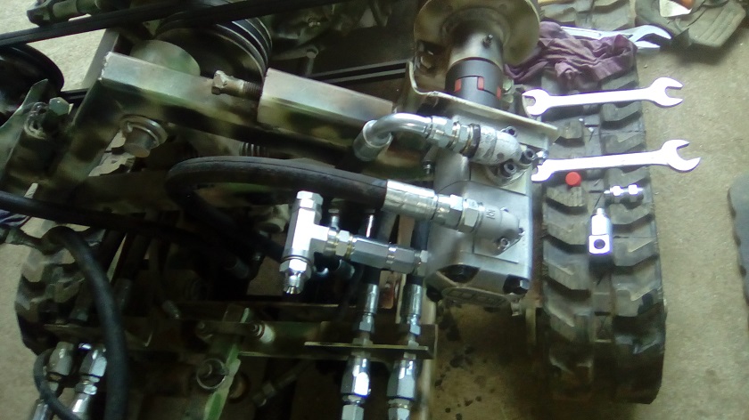

tu veut connecter ces 2 pompes sur le broyeur ?

Message par cedreatlas11 le 1/7/2018, 16:33
oui

Message par polo-du-lot le 1/7/2018, 16:35
c'est faisable ca de coupler 2 pompes ?
il doit falloir mettre des anti-retour non ?

Message par cedreatlas11 le 1/7/2018, 17:03
Techniquement c'est possible, anti-retour surement, il ne faudrait pas que ça refoule vers l'autre pompe

Message par polo-du-lot le 1/7/2018, 17:37
mais c'est coté puissance de ton moteur
11+9 ca te fait deja 20 kw a peu prés

Message par cedreatlas11 le 1/7/2018, 17:45
oui, 20 + 11 (pompe uniquement pour les vérins) donc très peu utilisée par contre l'avancement , il n'y a plus d'étiquette, montée d'origine, elle ne servait qu'aux vérins de l'enjambeur loiseau, faut essayer..

Message par cedreatlas11 le 3/7/2018, 20:27
Petite bricole, remontage de la double pompe... Heureusement, j'avais prévu d'autres entrées d'huile, je vais mettre 2 anti-retours aussi, ça me prend beaucoup de place, je ne suis pas sûr de l'utilité de ceux ci :bizarre:

Message par cedreatlas11 le 7/7/2018, 13:19
J'ai enfin trouvé une position satisfaisante des éléments rigides pour coupler les deux pompes..

Message par cedreatlas11 le 13/7/2018, 22:52
Voila, c'est fait, première essais avec la double pompe, je met un peu plus de gaz qu'avant pas pas trop, j'aurais encore la possibilité de changer la poulie pour multiplier la vitesse pompe, mais ça parait correct pour cet essaie, c'est le jour et la nuit point de vue coupe
Il faudra que je change mes chenilles aussi, elles ont recommencé à attaquer les rollers..

Message par polo-du-lot le 13/7/2018, 23:01
ben voila
je mettrais un plus de gaz, car t'est vite limite de caler des que tu attaque de la végétation dense
ces moteurs peuvent tourner sans soucis a plein régime longtemps
juste un autre chose, lorsque tu t’arrête laisse ton moteur tourner au ralenti quelques minutes, faut pas oublier que c'est un refroidissement par air

Message par cedreatlas11 le 13/7/2018, 23:14
tu vois j'ai 31 chevaux et 20 + 11 + peut être 8 cc pour la pompe d'avancement, donc environ 39 cc pour 31 ch, c'est possible , il suffit de ne pas les utiliser en même temps..
Merci du conseil, j'oublie de laisser refroidir au ralentis

Message par bricoulou 07 le 14/7/2018, 07:39
Bonjour , ça marche pas mal ton affaire !!! je trouve ton avancement en charge un peu trop rapide , la pompe qui entraîne les moteurs de translation c'est la 8 cc ?,si tu mets une plus faible pour le travail 6 ou 5 cc, et utiliser la 11 pour les déplacements à vide puisque là le broyeur est arrêté ! BRAVO pour cet outil hors normes !!!

Message par cedreatlas11 le 14/7/2018, 08:20
Bricolou, c'est une pompe montée d'origine sur le moteur, il n'y a plus "d'étiquette" , (je pense à 8cc) et je préfère avoir une bonne pompe pour l'avancement...Et en l'ayant sur le moteur , je peux débrayer les autres pompes d'outils indépendantes
