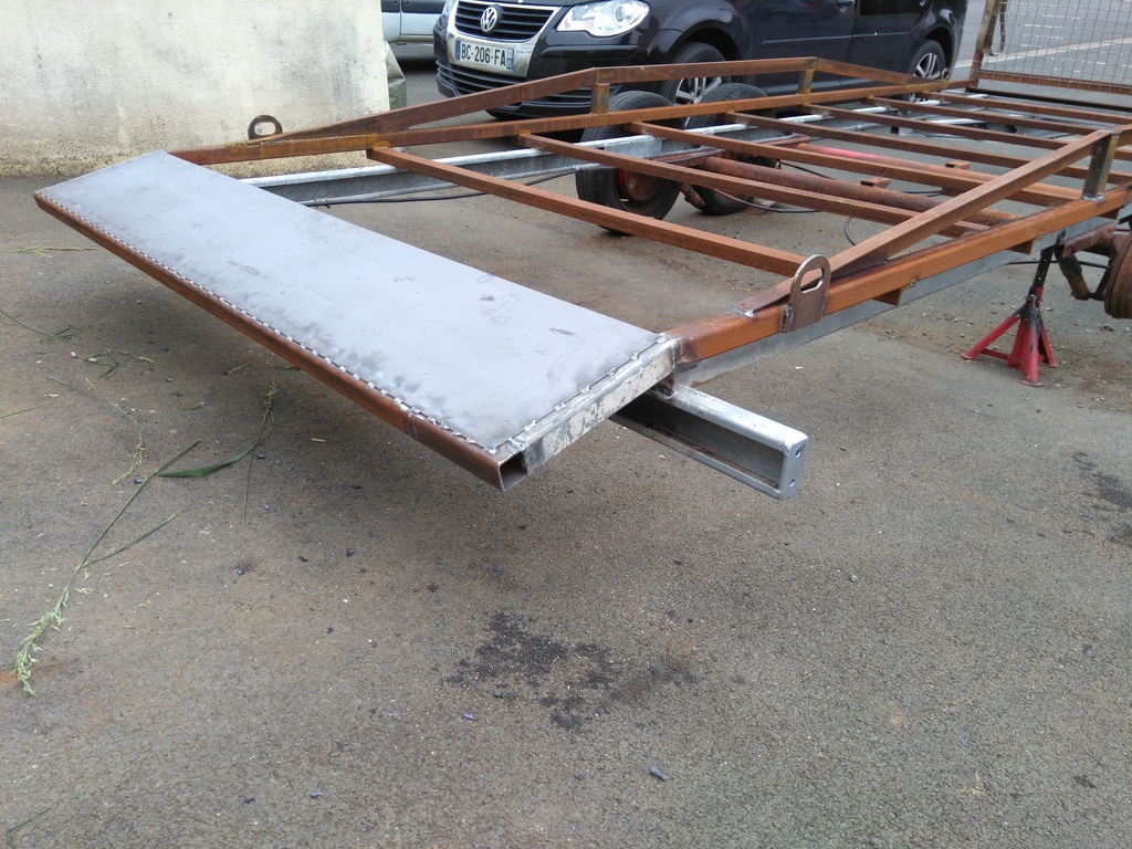

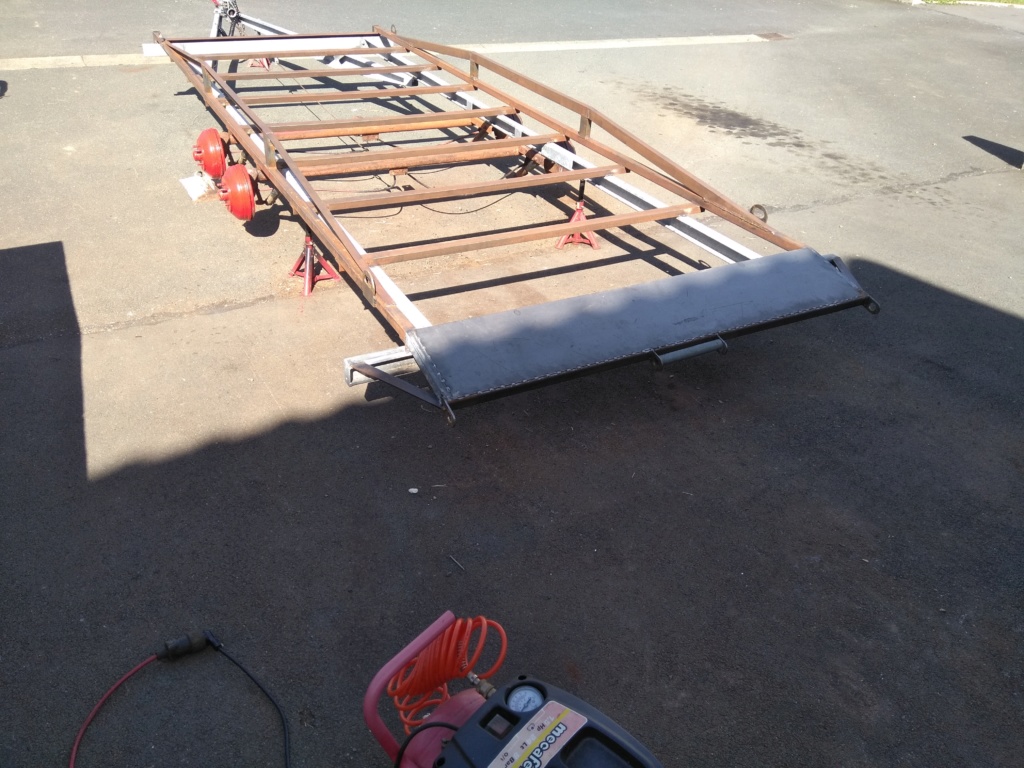

Message par soudeur vendéen le 14/6/2018, 20:47
bonsoir , se soir pas grand chose la pluie ma arreter , j'ai au moins réussi a habiller en tole la partie arrière de la cassure

Re: plateau double essieux
Message par cedr le 16/6/2018, 22:30
Slt
C'est un bon début
Par contre, elle est à vide et on ne peut pas toujours bien repartir la charge
cedr
Nombre de messages : 346
Localisation : yonne
Date d'inscription : 25/10/2011
Message par soudeur vendéen le 16/6/2018, 22:45
@cedr a écrit:Slt
C'est un bon début
il est vrai , mets comme mon attelage du camion étant trop haut , je devrez gagner quelques cm derriere , c'est toujour ça de pris
PS: le plancher est a 52 cm

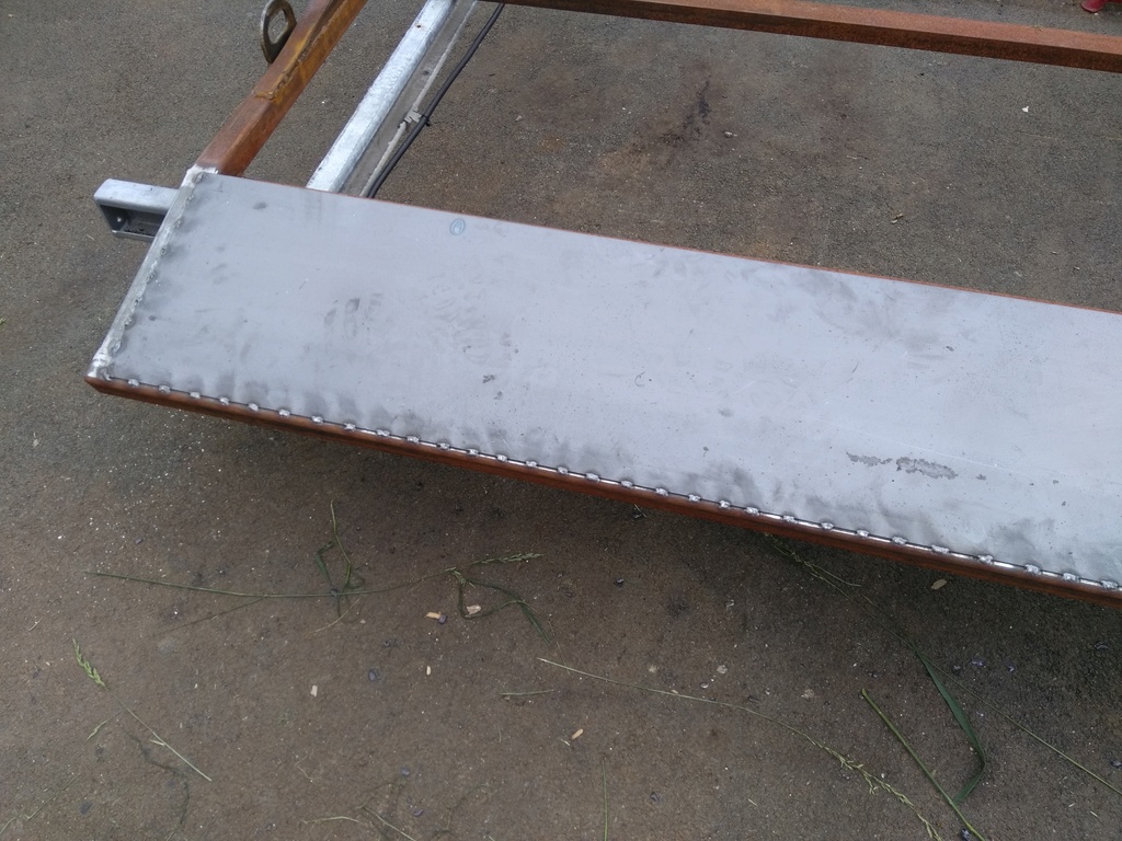

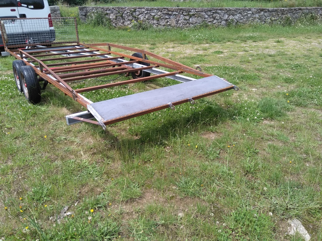

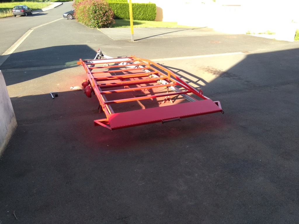

Message par soudeur vendéen le 21/6/2018, 19:35
Bonjour a tous , s'ayez le plateau prend vraiment forme apres un bon gros ponçage , elle a passez une nuit sous bache avant de passez en peinture le lendemain soir , a l'origine il devait etre noir , au moment venu manque de noir et comme j'ai un énorme stock de rouge changement de plan
maintenent plancher bois et rampes sont au programmes
Message par Christian Colette le 21/6/2018, 21:51
Oh moins, en rouge, on la verra de loin...
Christian Colette
Christian Colette
Nombre de messages : 1955
Message par soudeur vendéen le 21/6/2018, 22:01
@Christian Colette a écrit:Oh moins, en rouge, on la verra de loin...
oui c'est le bon coté des choses les rampes seront elle grises comme les feux et jantes

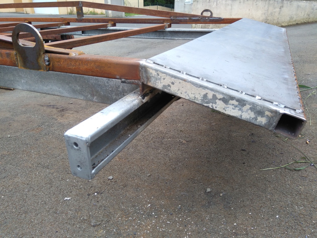

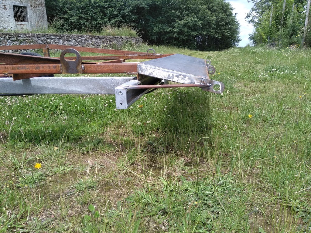

Message par soudeur vendéen le 23/7/2018, 20:24
le plateau avance , les rampes prenne forme , habillage en tole de 2mm acier restera a souder un rond dessus pour donner du grip ou un treillis :
support pivotant pour le bas des rampes , je les prolonge de 20 cm environ , et de cette manière je ne depasserais pas la grille devant
et fixation des rampes pour la routes super! tendeur , manilles , cable acier et voili voilou
