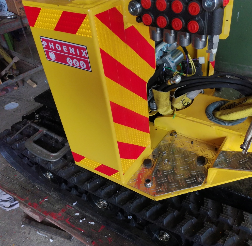

Petite astuce pour protéger les flexibles, il suffit de les glisser dans un tuyau incendie. Diam 70 & 45.

Message par bertrand70 le 11/6/2018, 08:45
Bien vu pour le tuyau de pompier c'est vrai que c'est plutôt solide cette affaire

en cours Re: Une Phoenix dans le 37.
Message par SYLENREVE le 11/6/2018, 11:39
Elle avance une photo des tuyaux en question. 😉

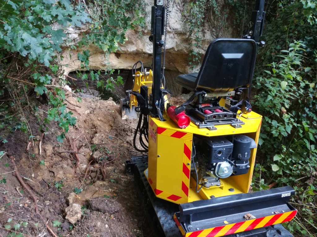

Voila, elle est terminée  Sad
Premier petit trou non sans mal. Elle ronronne à merveille, reste juste à enlever le mano.
Une question pour tourner cela est une vraie misère (j'ai pourtant consulté la notice), elle tourne vraiment avec du mal en avant et arrière même quelques fois cela est impossible. C'est normal  ???
Voila, je vous laisse quelques photos de la bête et cela peut donner des idées.
Merci les vielles soupapes. :youpi:

Message par Ben07 le 19/7/2018, 22:15
salut, et une ph400 de plus une!
elle est full option la tienne !
pour ton soucis de direction on a tous ce problème !
tu peux palier en levant la pelle par devant avec le godet et en actionnant la rotation de la tourelle. une fois le geste maîtrisé ca le fait!
sinon certains ont changé les moteurs d'avancement par des plus puissant (200cm3).
voilà éclates toi bien maintenant

Message par SYLENREVE le 19/7/2018, 22:29
@Ben07 a écrit:salut, et une ph400 de plus une!
Bon alors je suis rassuré car cela pas top.
Oui en effet je me suis lâché sur les options (Giro/klaxon/lumières/extincteur/compteurs horaires)
Merci pour les infos.

Message par juju84 le 27/7/2018, 23:50
[/quote]
On a l'impression que le bras et complètement de travers par rapport a la pelle... ou alors c la photo qui donne de ''l'angle''

Message par SYLENREVE le 28/7/2018, 12:35
Ah c'est pas faux. Je vais regarder cela.

Message par SYLENREVE le 7/8/2018, 23:41
Prise en main et premier chantier, franchement cela marche bien.  Je suis même très étonné de la puissance pour pousser avec la lame avant.
Pour tourner avec les nouveaux moteurs 200cc que du bonheur, au top et question vitesse d'avancement j'ai trouvé aucun changement.
Nous avons fixé une cornière qui sert de butée sur la noix en précaution pour éviter d'arracher le raccord du flexible.
Par contre il faut lui prévoir une glacière car  elle consomme autant qu'un ouvrier sur le chantier
Reste que quelques soudures pour terminer les godets.

Message par Ben07 le 8/8/2018, 09:28
pour ma part, pour palier au problème du raccord du vérin du bras, je l'ai retourné (raccords côté bras) et plus de problèmes
sinon bon courage pour ton chantier !!
