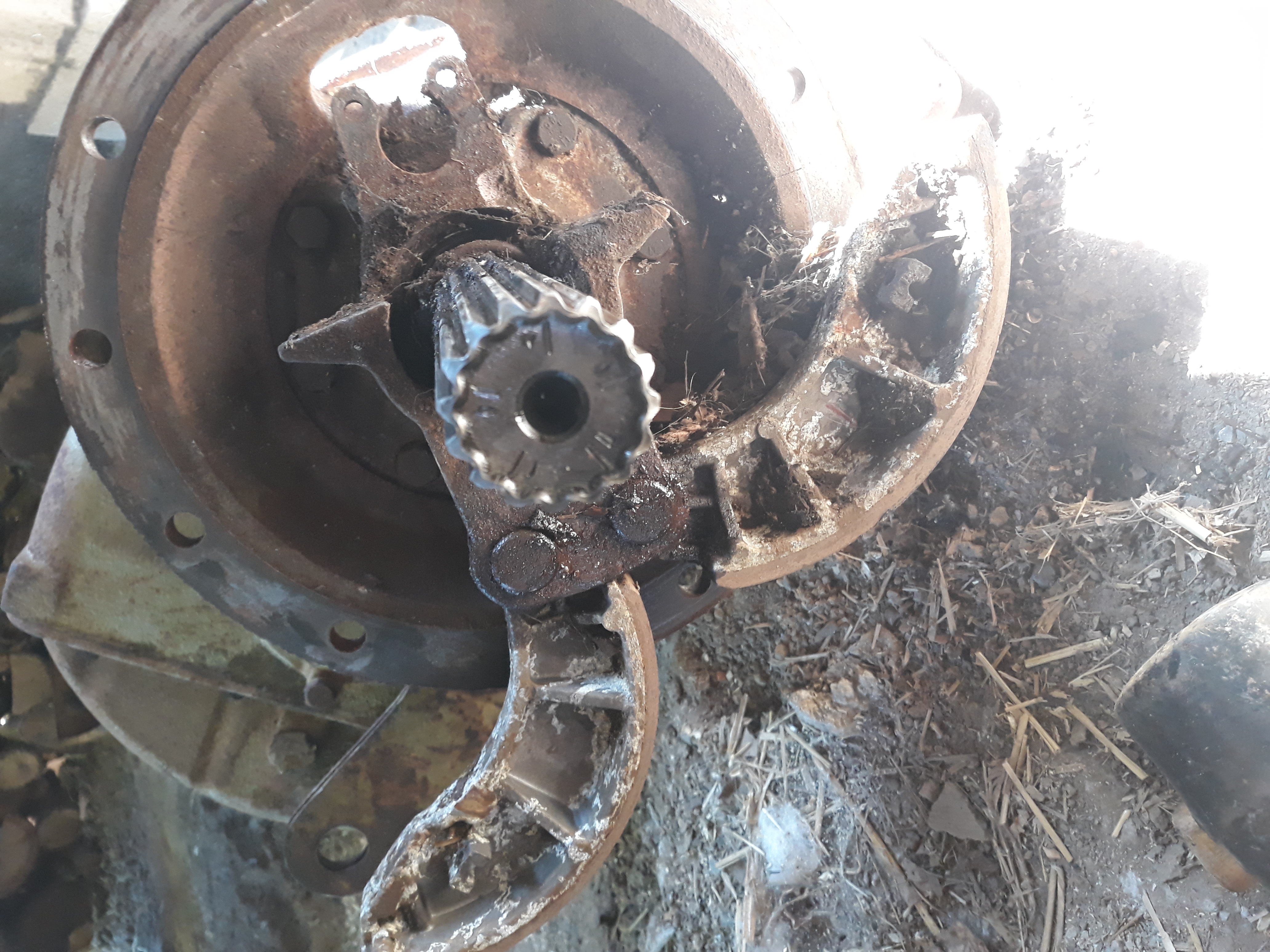

Message par dave02 le 22/5/2018, 12:18
Merci JC. C est toujours bien de partager nos expériences et rendus sur les roues. J en apprend encore grâce à toi.Je ne savais pas qu' il y avait ancienne appellation ou double référence sur les pneus,je comprend mieux maintenant.
Pour les freins ça avance,J ai réussi à avoir la sangle. Je découvre le tracteur et sa mécanique et pose des questions parfois trop vite
Sans la sangle,et on enlève la mélasse du fond
Beurrk

Autrement vu l état des mâchoires je regrette presque d avoir démonter!

Message par Lionel62 le 22/5/2018, 14:53
faut voir si le cylindre de roue ne fuis pas et passer un papier de verre pas trop non plus sur les garnitures et chanfreiné un peu à chaque bout nettoyer à l'acétone ce sera pas mal

Message par dave02 le 22/5/2018, 16:59
L une des garnitures se décolle légèrement à un bout.
La différence d âge et de garniture
Pour le brin enlevé je ne peux être sur. Je pensais au cylindre de roue vu qu' un tuyau à volontairement été écrasé sur 10 cm avec bien sûr de tout dedans des feuilles et PQ même on aurait dit et sûrement terre et eau mélangé mais c était gras en tout cas cette purée.

Message par Lionel62 le 22/5/2018, 18:05
le collage seul c'est pas terrible dans le temps sauf si c'est bien fait en le laissant un
moment au four,c'est dommage j'ai la colle
la mélasse c'est du liquide frein ,huile avant qu'il regarde et pince le tuyau

Message par dave02 le 8/6/2018, 15:35
Un peu de temps de passer ou je n ai pas avancé des masses,entre temps la santé s est dégradé et je suis resté coincé. Je passerai sur le billard le mois prochain pfff.
Je ne pouvais déjà pas faire guère plus de 2h d activité par jour mais là c est 1h de bricolage et je passe le reste.
Malgré le moral un peu en berne voici des photos quand même.Je vais essayer de m accrocher quand même comme on m y encourage aussi car c est important pour l intervention aussi.
2 ème côté le gauche. Car entre temps j ai perdu toutes mes photos car j avais perdu mon téléphone!
J ai remis à neuf finalement.
C est donc sale. Et une collection de glands en prime . Une souris aurait elle séjourné?
Puisque je peux pas faire beaucoup et le temps donc et bien je mettrai du degrippant là où c est compliqué un peu de temps en temps. Car les axes de mâchoires sont bien connus pour être très difficile à enlever avec cet union alu acier qui se fait et la rouille. Du coup  par rapport à l autre côté pas eu besoin de chauffer grâce à la patience et pourtant c était idem et soudé. .
L état du cylindre. Idem au droit.
