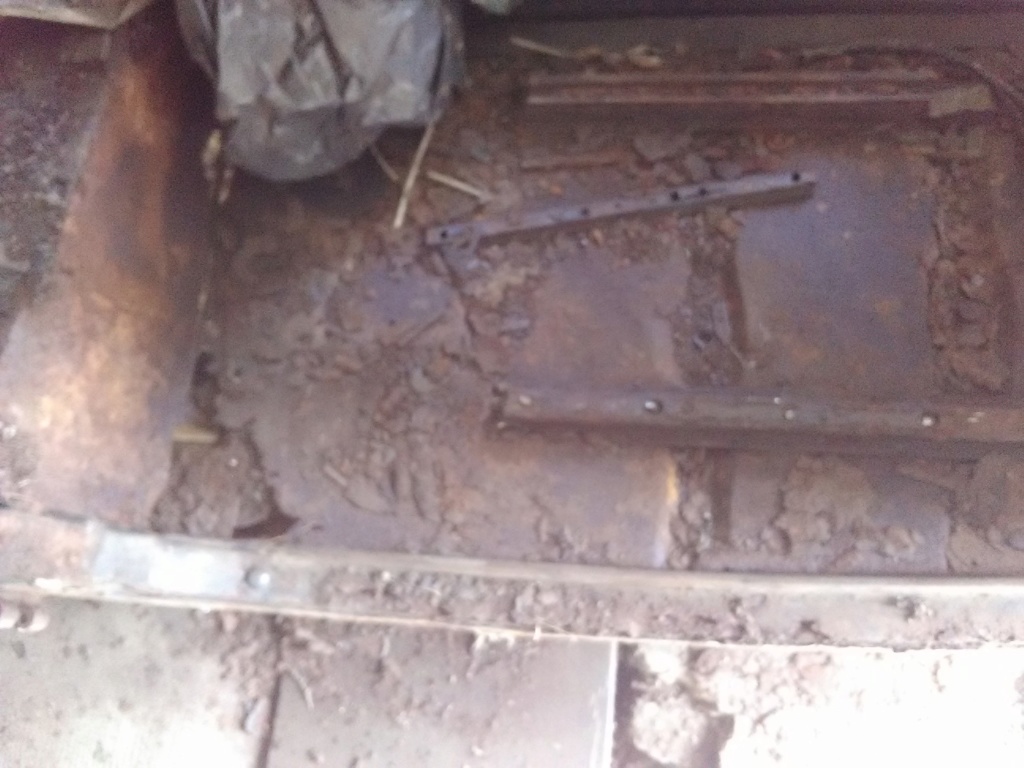

Message par Invité le 24/6/2018, 11:44
Bonjour à tous,bonjour Braud
J'ai toujours le courage mais je pense que même en faisant de mon mieux je ne pourrais
pas sauver la caisse qui et trop pourri et il reste à peine 1mm car la rouille par en
plaques et quand je soulève le restant de siège le plancher viens avec :bizarre:
Le contrôle technique n'acceptera pas du coup je continu en espérant en trouver une en
meilleur état.........voilà quelques photos
le plancher est dans la poubelle

Message par GORDINI 07 le 24/6/2018, 17:50
ce qui est important, c'est le châssis ! les planchers importent peu !tu pourras les refaire en bonne tôle neuve.
Par contre si les longerons sont HS....abandon de projet !!!
Nombre de messages : 51031

Message par Invité le 24/6/2018, 18:01
Bonjour JP
Oui j'en parlais avec Braud de trouver une caisse plus propre mais je suis aller sur Google
je vais essayer de refaire le plancher mais il y a des pièces difficile à faire (en arrondie)
mais si je tente pas je ne serais pas :siffle:
c'est un châssis il est en bonne état entre "donc je vais enlever la caisse pour mieux travailler à hauteur
sur les 5 roues un seul pneu de récupérable pour mettre en roue de secours
bonne fin de dimanche....a+lionel

Message par Invité le 25/6/2018, 12:16
Ce matin j'ai enlever le restant de siège n'ayant plus d'armature je vais mettre des sièges de 2cv enfin on en est pas la :siffle:
des photos des dégâts à refaire
bas de caisse inexistant
bonne ap..........a+lionel

Message par Invité le 25/6/2018, 18:04
ah!! oui tu as raison
mais je pense qu'avec de la patience ca devrais le faire avec du 10/10
quand yen à marre j'arrête :siffle:
je vais faire un patron dans du papier peint
bonne soirée .....a+lionel
