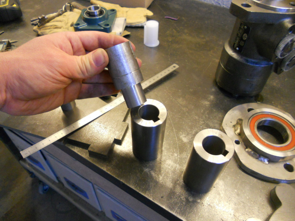

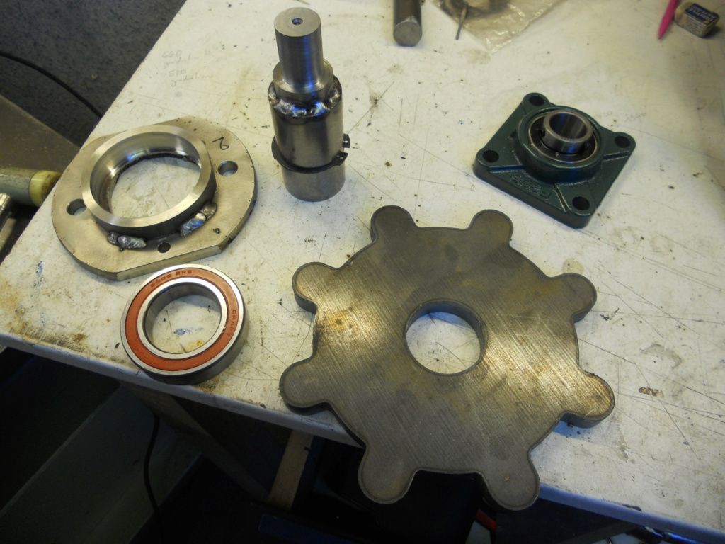

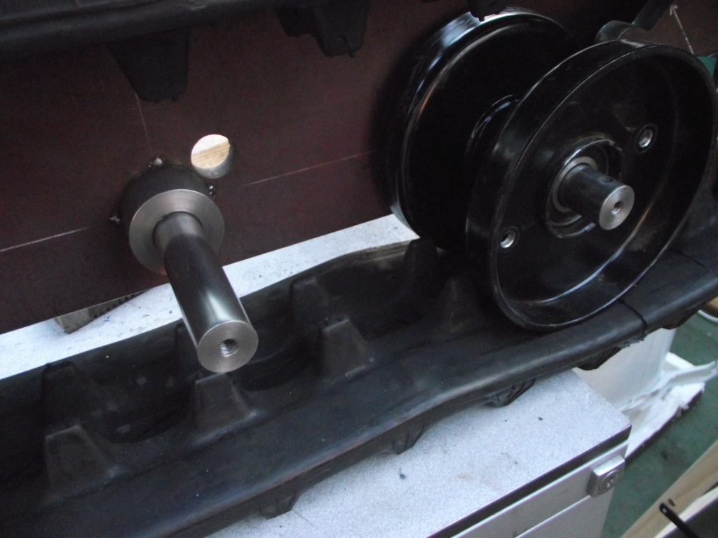

j'ai commencé ma sauterelle par la modif des barbotins.
Je n'ai rien inventé et est repris les différentes solution déjà montrées plusieurs fois sur le forum, merci au différents membre pour les photos et les plans (palou72, DAVID, Gé38, mich42 ...)
Quelques photos des pièces usinées :
la suite plus tard !

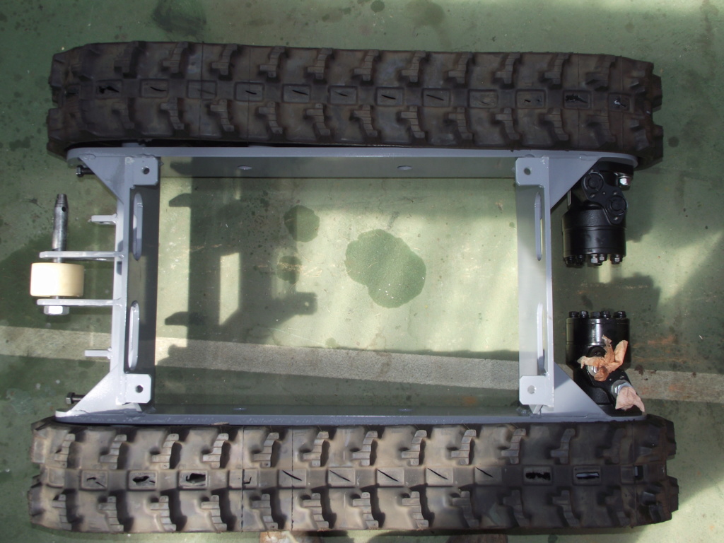

Message par guylaume le 4/7/2018, 12:58
Le chassis pointé et commencé de souder, j'ai réduit un peu la hauteur des armatures du chassis (gagné 30 mm de garde au sol) et j'ai ajouté un plat de renfort à l'arrière :

Bon j'ai pu avancer un peu :
châssis soudé avec ajout de renfort sous le moteur :
découpe des platines au plasma pour roulement des barbotins :
mise en place platines barbotin et soudage des platines :
ça roule !!! :
Mise en place de plat taraudé sous le châssis pour la plaque anti enlisement comme vu sur le forum !
Soudage du tube tendeur
Puis mise en place des chenilles, ca à l'air de fonctionner ! :
Découpe dans du plat des flasques de protection des chenilles :
Fabrication et mise en place des supports de flasque de chenille :
Flasques en place, je pose le châssis sur ces pattes ou plutôt sur ses chenilles ! :
soudage du support de noix :
Et pour finir j'ai soudé et mis en place la lame :
Je vais souder un plat (avec gousset) en bas à l'arrière de la lame pour augmenter la portée et éviter que la lame ne s'enfonce trop dans le sol.
Mais ce sera pour plus tard, la suite au prochaine épisode.
