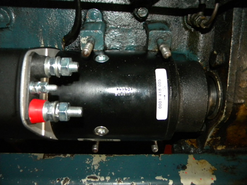

C'est un démarreur de DA50L restauré, effectivement la collerette à un diamètre plus petit....
Ci dessous, une autre photo.

ouaips : comme d'autres te dises comment as-tu condamné ton démarreur ? il est mort c'est un électricien qualifié qui t'a dit ça ? de plus le nez de ton démarreur qui était monté sur ton tracteur s'ajustait bien à la cloche ? l’essentiel c'est qu'il soit en état ,un induit ça se change , un inducteur aussi ,même s'il est coulissant
donc reprends à zéro et ne vois pas des problèmes ou il n'y en a pas !!!

@Gilb33 a écrit:Bonjour,
Quelle est la référence de ton démarreur?

Effectivement ce serait pas mal d'avoir la bonne référence, en suite voir une boite sérieuse pour faire réparer l'ancien.... faut voir le tarif mais ça se répare.
Si non après vérif de la course et du pignon si tout est OK, trouver un bon tourneur pour faire usiner le nez du démarreur neuf.
Holo- Grand fan du forum
- Nombre de messages : 1392
Localisation : Lot et Garonne
Re: Couronne de démarrage Someca DA50L
Si ca se trouve, le démarreur DEM851 a été mal monté en usine
Cela est fort possible
Il faut demander le schéma technique du DEM851 et que ton fournisseur compare les cotes avec le DEM851 que tu lui as renvoyé
