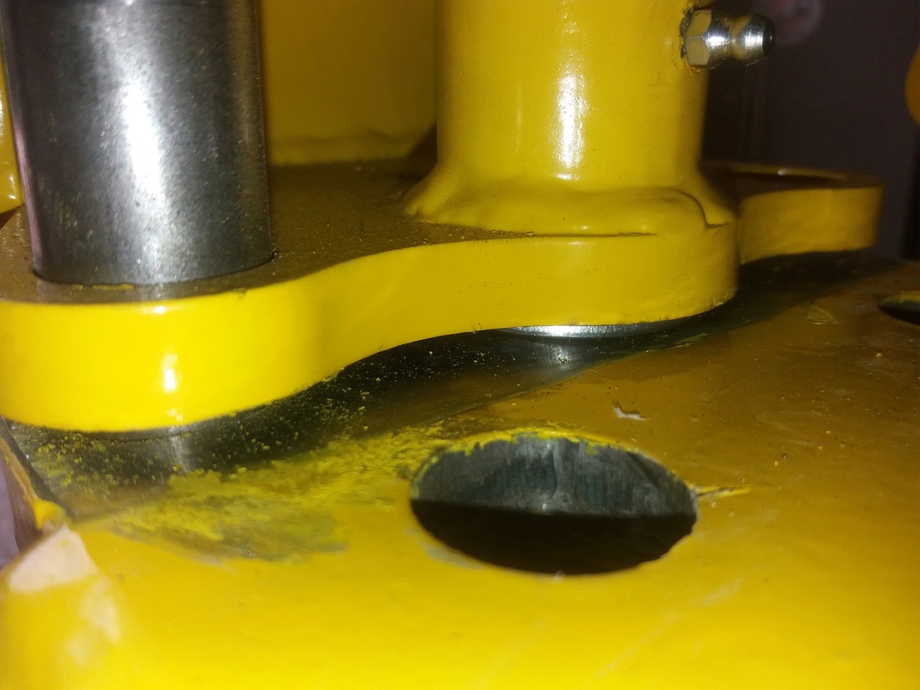

le jeu c'est l'ame de la mecanique

Oui Fred , mais trop de jeu

mieux vaut trop que pas assez !!!

au pire, il peut mettre une rondelle pour "combler" le jeu non? :bizarre:

J'y est pensé a la rondelle... mais il faudrait en 3 millimètre  d'épaisseur diamètre 25 dans une bonne ''qualité'' de fer :bizarre:

Tu prend une tôle de 3 mm et tu te fabrique une rondelle maxi aux dimension , de toute façon , ce sera la même qualité que la ferrail de la noix

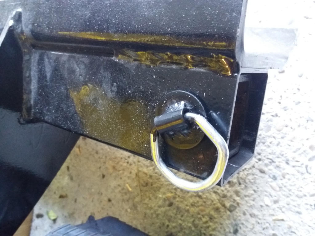

petite modif rapide, soudure d'un anneau pour facilité la manipulation du pied stabilisateur

ya une coulure sur l'anneau
Bon montage

@Ben07 a écrit:Du coup tu as trouvé une soluce pour ta noix ?
en grattent la peinture j'ai réussi a intercalais une rondelle qui fait 4.8 millimètre et du coup imperc plus de jeu inutile...

@xavier34 a écrit:ya une coulure sur l'anneau
ou sa je vois pas... :siffle:

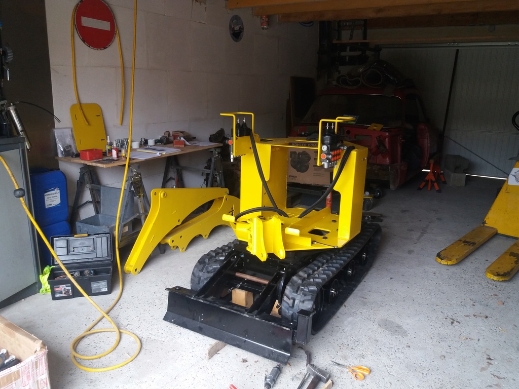

montage des 2 bras

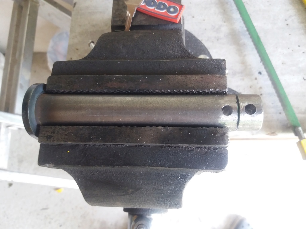

petite modif de la longueur des axe de bras (je trouve plus jolie comme cela  :course: )
longueur initial

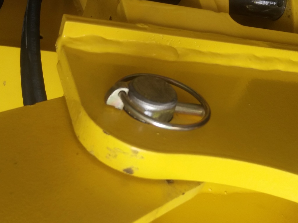

heu tu aurais dû laisser la place d'une rondelle plate sous ta goupille d'axe , ça aurait évité qu'elle se bouffe rapidement si elle se met à tourner avec l'axe ,ce qui risque d'arriver tôt ou tard avec les efforts !!! belle machine ,il nous tarde de la voir au boulot !!!

Pareil. Je trouvais que les axes étaient trop long, alors j'ai garni de rondelles. ça fait bizarre mais comme ça j'en ai plein en réserve.

heu normalement l'axe devrait pas tourné... de l'autre coté il et tenu avec une goutte d'eau :bizarre:

O.K. si tu as une goutte d'eau pour fixation de l'autre coté ,alors tu n'avais même pas besoin de goupille !!!

oui, mais HHO dans sa grande sagesse a prévu la goutte d'eau ET la goupille. Ceinture et bretelles, la définition de la prudence... :siffle:

@claudius antiquus a écrit:oui, mais HHO dans sa grande sagesse a prévu la goutte d'eau ET la goupille. Ceinture et bretelles, la définition de la prudence... :siffle:
Pour les ignards, ça ressemble à quoi une goutte d'eau ?
une petite photo serait la bienvenue.

sur cette photo, prise au hasard sur le forum, les gouttes d'eau sont bien visibles parce que peintes en noir sur le bras en jaune !
ce sont les bouts d'axe qui permettent à l'axe d'être bloqué en rotation par une petite vis...

C'est une pate fixé sur la tête de la goupille et percée d'un trou. Dans ce trou on met un boulon de huit que l'on visse sur la pièce, ainsi la goupille ne peut pas reculer pour s'enlever.

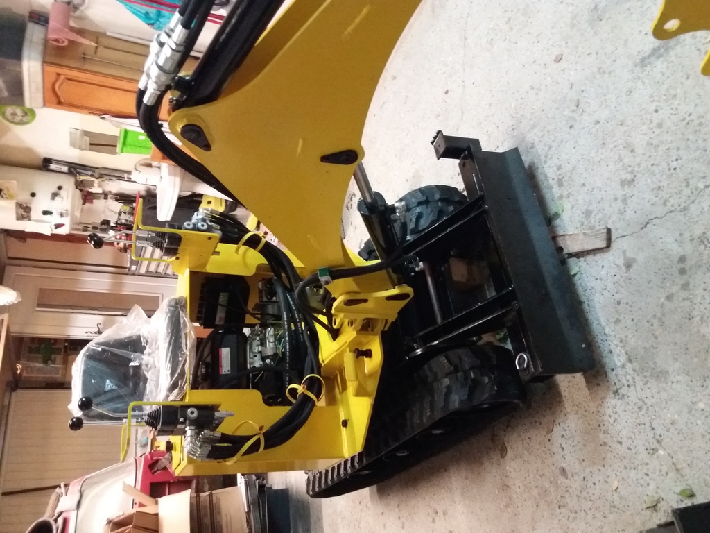

aujourd'hui j'ai eu un peut de temps a consacrais a la 400 (6 heures consécutive) et c bon elle a démarrer  :youpi:  :youpi:  :youpi: et en plus sans aucune fuite hydraulique
maintenant il me reste a déporté le boitier de mise en route, posé la commende des gaz, le contre poids et dompté la bette  study  study

Avant d'essayer de rentrer dans la cage au lion, pense à régler ta pression hydraulique, sinon tu vas apprendre le rodéo.
Déjà, si tu n'as pas de fuite, c'est que tu as fais gaffe au montage des durites.

plus qu'à vérifier tes branchements hydraulique et il y aura plus qu'à jouer
