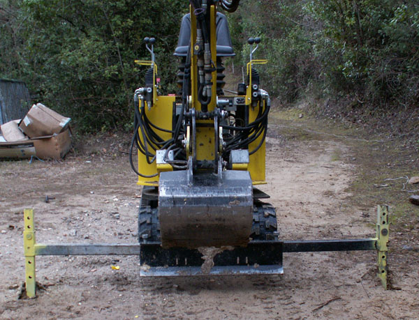

voila j arrive a ma grosse opération de maintenance des 100h ,vidange huile moteur et hydro ,vérification de tout ce que je peu vérifier et quelques options supplémentaire
une cale pour reposer mes pieds

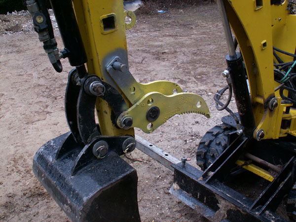

pince pour le  bras télescopique de la ph400 modifier pour le bras fixe

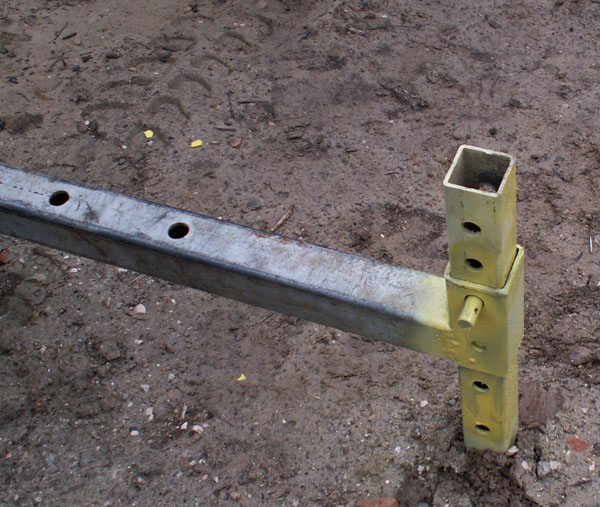

et celle qui me sert le plus des pieds escamotable ,j en avais raz le pompon de devoir enlever les stabilisateurs pour pousser la terre de les remettres pour stabiliser et de devoir perdre du temps pour stabiliser si c est en devers

Les barres stabilisatrices, ça doit être bien gênant dans le travail. Tu n'envisages pas d'installer un contrepoids ?

les barres je les laisse pas en permanence ,  j ai effectivement un contrepoids ,le ventilo c est pour évacuer la chaleur du moteur
le deuxième accélérateur c est le manche de mon marteau qui est dans ma caisse a outil poser sur le contre poids (j ai des rondelles, des goupilles ,les axes ,un axe en teflon pour chasser les axes ext ext
