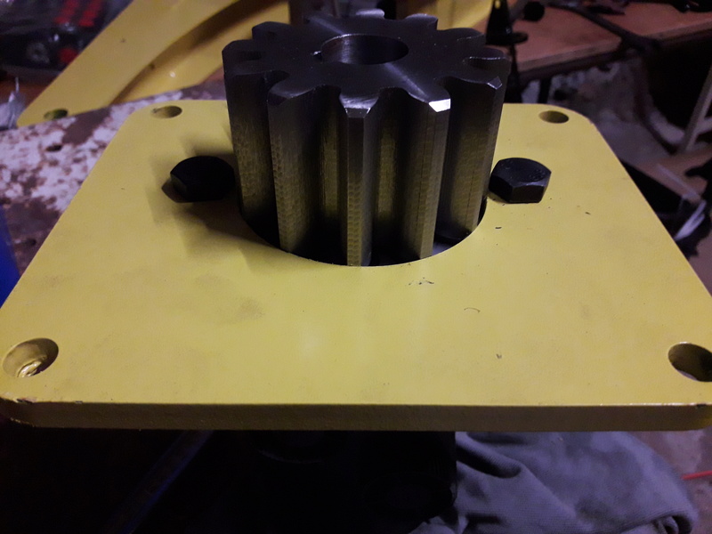

Message par Ben07 le 29/4/2018, 01:00
Après il faut monter le moteur de rotation de la tourelle.
Là j'hésite un peu.
Pour ceux qui ont montée une couronne pro, comment avez vous fixé le moteur sur sa plaque?
Je vous met une photo car j'ai peur que le pignon frotte sur l'intérieur du percement. ça frotte un peu.. dois-je laisser tel quel ou il faut s'y prendre différemment?
Avec quels boulons vous fixez tout ça?:bizarre:
Merci à ceux qui pourront éclairer ma lanterne.. :non:

Message par juju84 le 30/4/2018, 21:45
bonsoir,
je vais suivre ton montage avec attention, dans quelque semaine sa sera a mon tour... :siffle:
pour le problème de pignon de couronne je pense qu'il faut soit meuler le trou soit le pignon.

Message par Ben07 le 30/4/2018, 22:50
Salut à tous!
@juju84 a écrit:pour le problème de pignon de couronne je pense qu'il faut soit meuler le trou soit le pignon.
Bien vu! un coup de lime histoire de faire sauter la peinture et le tour est joué!
