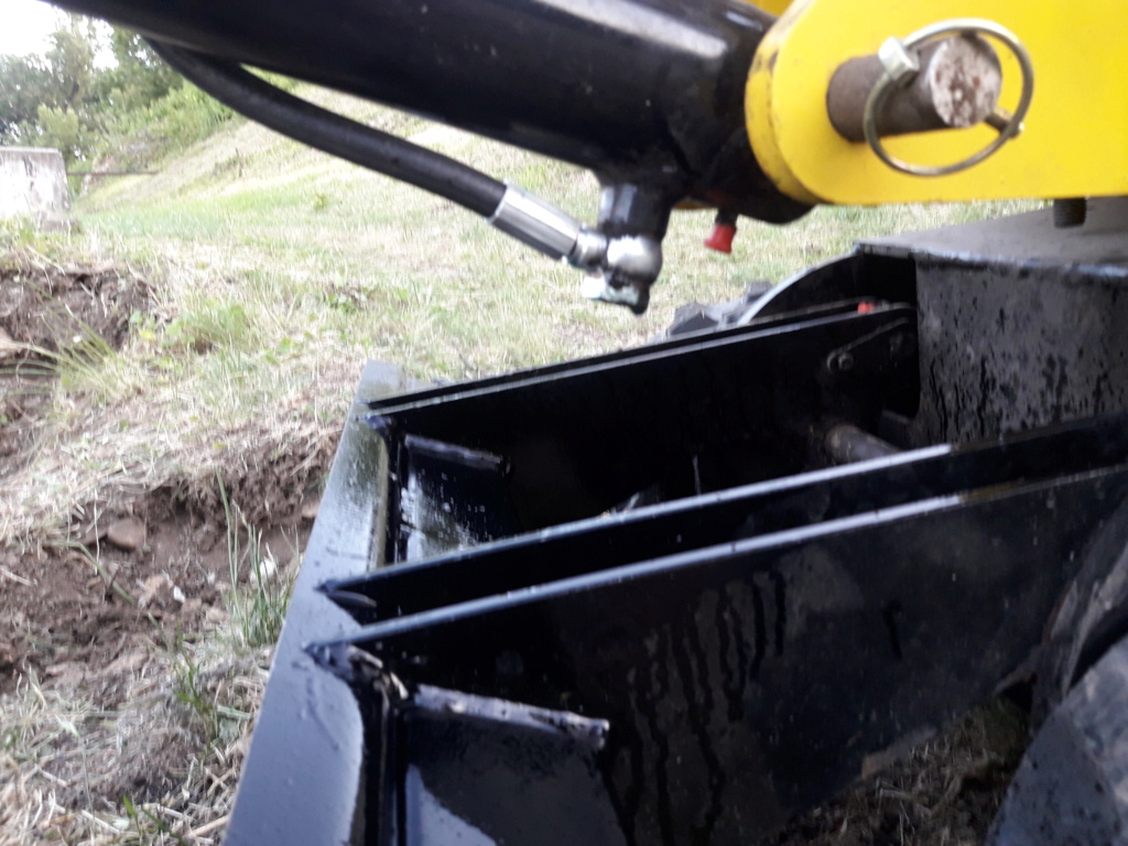

L'heure de stopper le chantier étant arrivée, je refais le plein du réservoir et redémarre la bestiole pour la rentrer au garage! sauf que la boulette, en relavant la lame, celle ci vient taper dans le flexible du verin du bras (ca me la jamais fait jusque là) et me péter le raccord au niveau du sertissage... la loose..
Du coup impossible de relever le bras pour la rentrer.
il a fallut que je soulève le bras le temps que mon père manoeuvre pour rejoindre le garage.
En inspectant le désastre je me suis aussi rendu compte que le flexible qui dépasse du distri gauche était bien limé !

mer*e pas de chance pour le raccord de flexible du vérin...
pour le flexible du distributeur comment tu as fais pour l'user? profites-en pour demander a hho le nouveau modele de flexible qui ne dépasse pas de la tourelle

oué pas cool pour le flexible. j'en ai recommandé un autre et vais tenter de retourner le vérin histoire que les raccords des durites soient sur l'arrière (côté bras).
Pour le flexible d'option il a frotté contre un mur sans que je m'en aperçoive. .. du coup hho ma fourni le nouveau modèle avec le bango !!
