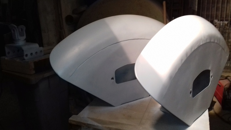

renovation des ailes...

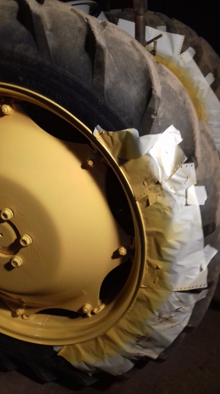

peinture des roues...

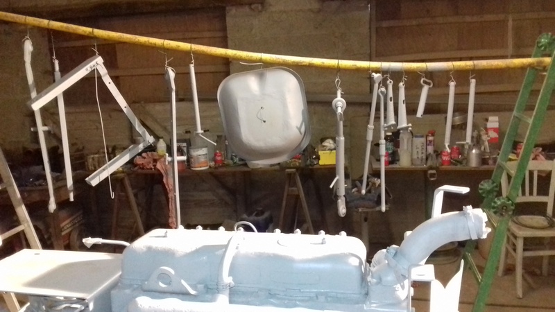

preparation  carrosserie ..
premiere couche de primaire
