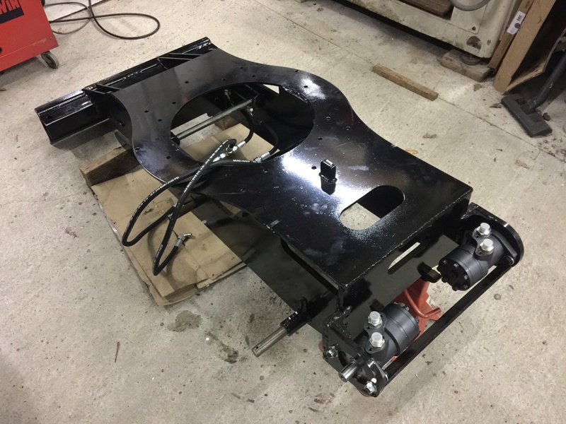

Salut, la bête a été livrée ce matin, RAS, très bon suivi de jcpcreator, j’ai pas pu m'empêcher de commancer à monter quelques pièces.
Photos!
Tite question: les adaptateurs male/mâle des moteurs et des vérins de lames sont bien à monter au Téflon ? Car il y a un petit joint en caoutchouc plat. Il faut bien charger en Téflon ou 3 tours suffi ?
Romain
Romain.56

Pour moi pas de téflon sur les raccords avec petit joint noir
Montage des réductions sur moteurs et raccord sur joint tournant avec loctite spécial raccord hydraulique ( liquide rouge )avec un bon nettoyage avant à l'acétone et pour l'instant pas de fuite

Ok merci, mais pourquoi ces petits joints noir s’il faut en plus étanchéifier les filets...

le joint noir , C'EST l'étanchéité ce n'est pas sur ces raccords que je met la loctitte , c'est sur les raccords sans joint style conique , réduction sans le joint , je ne met rien non plus sur les raccords 12L

Ok, je trouvais étonnant de mettre du Téflon sur ces raccords, mais le gars qui me l’a livrée m’a dit d’en mettre... alors moi bon élève... bon maintenant que le Téflon y est il va y rester, pas bien grave.
