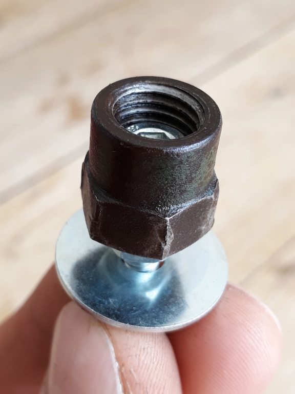

J'espère que le problème est solutionné, depuis le temps, mais pour les suivants voici l'astuce que j'ai trouvé.
Sur ma pompe Motorpal PP 2A 8P315g2412, le filet de la valve de décharge à extraire est identique à celui du bouchon de valve. Un extracteur fabriqué à partir d'une virole de raccord de tuyau d'injection fonctionne parfaitement.
J'ai eu la chance d'en trouver une avec la partie basse cylindrique, ce qui lui permet de rentrer dans l'orifice.
Je déconseille la pince à bec (limaille si dérapage, risque d'abimer le joint de cuivre si il ne sort pas parfaitement dans l'axe).
