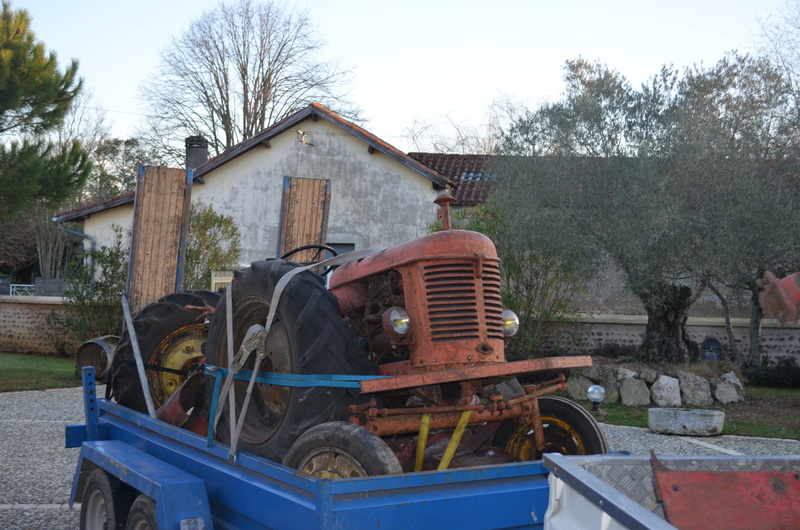

je débarque sur ce forum car je le trouve sympa et très riche. je me lance dans la restauration d'un pony car j'ai envie de me jauger dans cette activité. j'ai touché un peu à tout mais je n'ai jamais retapé un vieux matériel. je suis pas trop mal équipé car j'ai un atelier avec tour, fraiseuse, sableuse, presse etc. je parts de très loin car je viens d'acheter une épave, mais le travail ne me fait pas peur. j'aurai besoin d'aide sur des détails, et je compte bien trouver les solutions auprès de ce forum.

super sympa. je suis entrain de démonter le moteur, et je découvre misère sur misère.
je pense que le moteur simca n'est pas chemisé. ca va être chaud pour récupérer tout ça. j'ai trouvé deux cylindres plein d'eau et ca pas bon. on verra bien. merci encore pour ton info

Effectivement, le moteur SIMCA n'est pas chemisé et à horreur de l'eau...!! mais c'est un moteur qui se répare facilement et les pièces sont accessibles. Si le moteur est resté longtemps à l'humidité, parfois la rampe des culbuteurs est oxydée et souvent les soupapes sont grippées (mais c'est la saison!!!)
