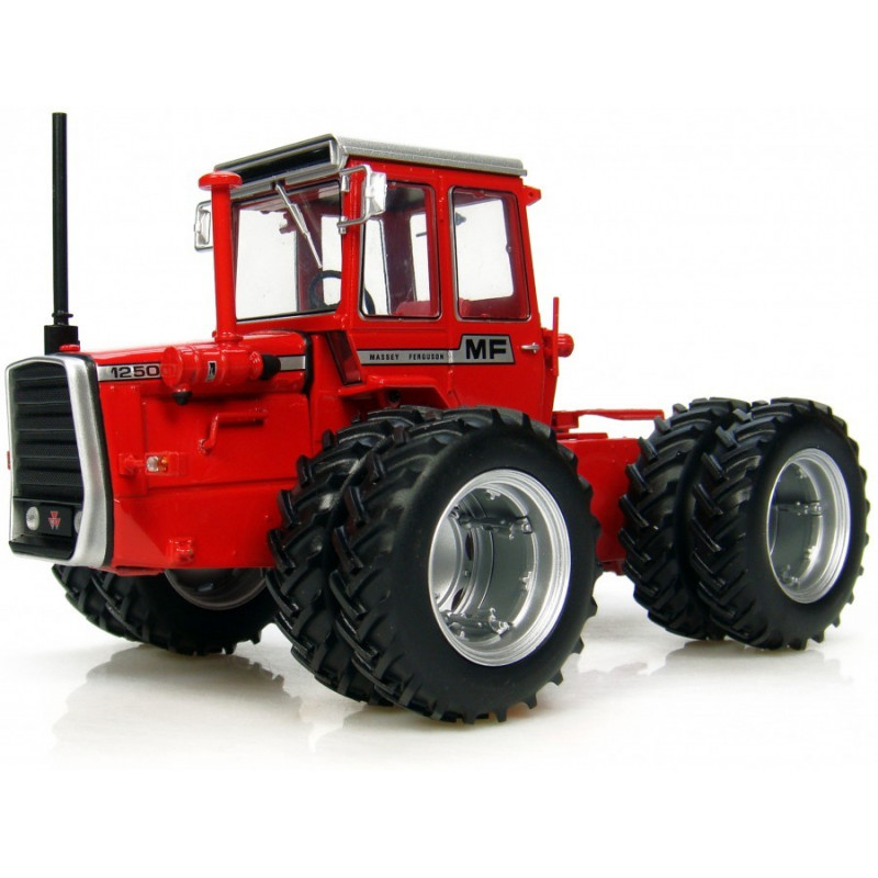

J'ouvre le bal avec le 1250 skidder,
Modèle Universal Hobbies au 1/32, l'original :
