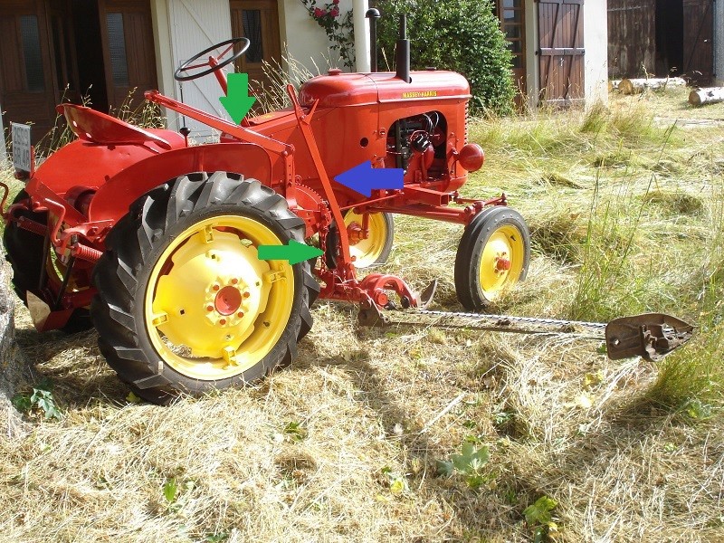

Normalement une faucheuse est reliée au système de relevage par une chaine (relevage manuel ou hydraulique, peu importe).
Ensuite, dans le cas du relevage manuel, on la lève ou on la baisse avec le grand levier à droite (flèches vertes). Si on a un relevage hydraulique, c'est lui qui fait le boulot.
Puis il y a un autre levier qui sert à régler l'inclinaison du lamier, pour faucher plus ou moins ras. Soit il est directement sur la faucheuse comme ici, soit il est sur le tracteur, entre l'aile droite et la roue (flèche bleu).
Sur la tienne, même si elle est pas d'origine Massey-Harris, on devrait retrouver ces deux fonctions. Il faut bien un système pour la relever, sinon ça peut pas marcher.

Merci pour chappy pour la photo. En effet elle tient par une chaine sur mon relevage, mais je n'ai pas le levier sur la faucheuse que tu indiques sur la photo pour la réglé au sol. Idem pour la deuxième possibilité.
