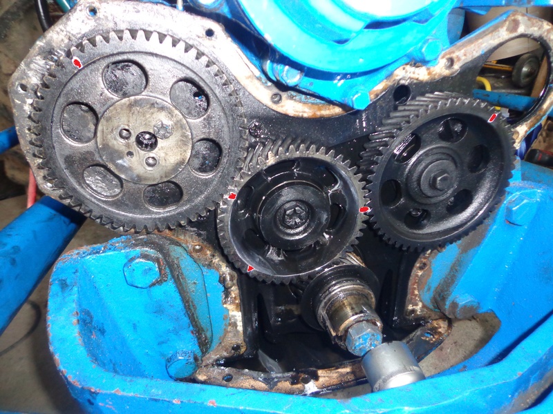

Message par jo du 56 le Ven 12 Jan - 15:12
voici des nouvelles
j'ai déposer le couvercle de distribution: les poinçons ne correspondent pas,voici une photo (repère 0 au volant moteur)

Message par arnaudbl30v le Ven 12 Jan - 16:46
Le blanco c est sur les coup de poinson ?
Te manque un tour me semble et le poinson sur la’pompe veut plus rien dire si elle a été désaccouplée

Message par jo du 56 le Ven 12 Jan - 19:13
oui le blanco c'est les coups de poinçons,une question: si j'essaye en bougeant le pignon de la pompe d'une dent par une dent,sa devrait marcher (au bout d'un certain temps....)

Re: refection moteur ford 2000
Message par jo du 56 le Ven 12 Jan - 19:30
une autre photo ou on voit mieux les coups de poinçons
Message par Christian Colette le Ven 12 Jan - 20:26
Tournes ton moteur jusqu'à aligner au moins deux repaires que l'on voit où est le troisième... Ça sent le demi tour de trop...
Message par loup blanc le Ven 12 Jan - 20:41
Bonsoir.
Si tu est sur de ne pas avoir retiré le pignon de la pompe ne joue surtout pas à
Vouloir le bouger dent par dent. (Tu vas empirer la situation).comme je te l'ai
expliqué plus haut il faut tourner un certain nombre de tour avant que tout les repères se trouve à leur place. (Exemple 22 tours sur un peugeot indenor et 26 pour un perkins a3 152 ).donc tu doit continuer à tourner sans oublier le repère sur le pignon de vibrequin. comme on t'a déjà dit plus haut si tu n'à pas sorti le
Pignon tu n'à aucun problème avec ton calage.bonne soirée Denis.
Message par jo du 56 le Ven 12 Jan - 20:51
j'ai réussi à tout aligner les repères en tournant (X fois)avec une clé à douille au niveau de la poulie de villebrequin. j'ai donc tenté un démarrage mais sans succès,pourtant bonnes fumées à l'échappement
