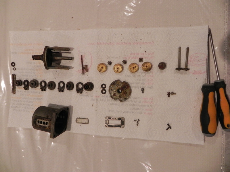

Sinan ce soir démontage du compteur d'heure BORLETTI :
démontage, nettoyage :
petit coup de peinture pour bien voir les chiffres
il y a plein de bazar dans ce petit truc la  :bizarre:
Et me voila avec un tracteur neuf  0H au compteur  lol!

Message par domwood Hier à 21:37
bravo pour le compteur, je salue ta patience
et bien illustré, tu vas inciter d'autres à faire de même.
pour ma culture, c'est entraîné par quoi, ça tourne à quelle vitesse ?
domwood
Nombre de messages : 2358
Localisation : bretagne
tracteur Re: restauration som 40 h qui commence mal !!!
Message par ETA DOGUET Hier à 21:57
c'est l'entrainement de la pompe a injection qui le fait tourné, mais je ne connaît pas sont régime. sa doit tourné vite car a la perceuse a fond pdt 3 min j'ai pas fait 1 h au compteur voila
ce soir repose du siège, remplacement d'un bras de relevage et démontage des pédale pour changer les bagues ainsi que rechargement de l'arbre
