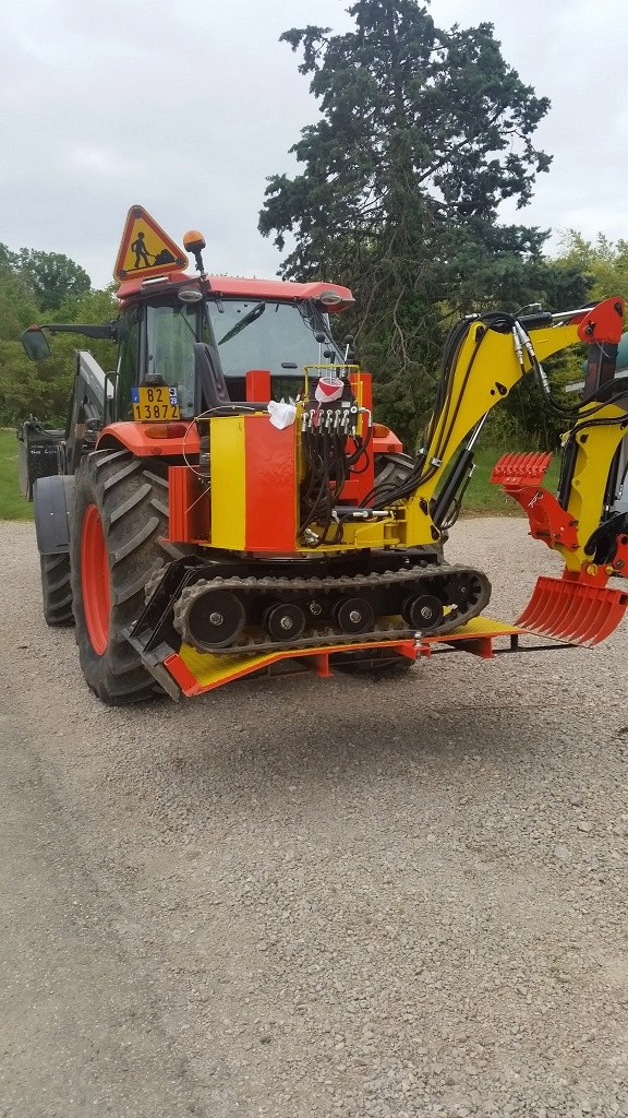

Message par george le 28/4/2018, 09:20
Hier validation de mes aménagements
- Transport à proximité du chantier : simple, rapide,...plus qu'à trouver un système de blocage latéral de la machine sur la plateforme afin d'éviter le sanglage
- Essai du double attelage permettant une utilisation simultanée au cours d'une opération de débroussaillage et déracinement : satisfait
- Scalpage de végétation avec outil sur doigt escamotable : à revoir!
*Le principe...
*Le rendu plutôt pas mal...
*...et après une petite heure de travail    .... le manque de fiabilité due à la force hydraulique et un milieu trop hostile pour cet outil! dans cette configuration

Message par cedreatlas11 le 28/4/2018, 19:51
Superbe, Léonard de Vinci n'aurait pas mieux fait

Message par BricoGéo le 29/4/2018, 09:32
Bravo George, c'est vraiment le couteau suisse.

Message par george le 5/5/2018, 23:51
Sacré compliment de votre part Philippe et Gérard ...ou boutade
Pesage ....
avec plate forme de transport d'une centaine de kilos, donc près de 900 kg la machine seule en configuration travail....m'est avis que le contrepoids (110 kg)  est encore un peu juste compte tenu de l'extension possible du bras
Elévation..
ainsi vous avez au choix l'explication des couleurs bigarrées :
- rupture de jaune hho
- grosse disponibilité du orange kubota : seau de 5 kg!
- meilleure vue des accessoires sur les chantiers
- meilleur repérage de la machine en cas de rasso HHO
