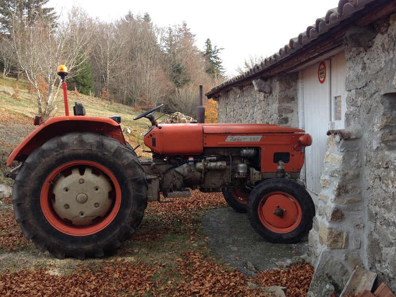

Message par Thibaud07 le 28/10/2017, 21:18
Bonsoir ! Pour ce qui est du 5511 que je suis allé voir aujourd'hui c'est concluant ! Tracteur de 1900hrs d'origine bonne base et freins refaits. Il y a quelques bricoles du fait de son âge et la peinture n'est pas niquel mais pour un tracteur de 1969 c'est plus que normal ! Il a été stocké à l'intérieur chez le propriétaire actuel et ce depuis une vingtaine d'année. Je compte le rapatrier par la route mercredi tranquillement. J'ai 72km à faire
Il avait une cabine d'origine et j'aimerai lui en remettre une mais celles plutôt carrées comme montées sur les 18 et pour ce faire il me faudra changer les ailes je crois.
Je vais essayer de vous envoyer des photos.

Re: Conseil pour l'achat d'un Zetor
Message par Dalton le 29/10/2017, 01:54
Il est nickel ton 5511 , un peu de cosmétique et zou . Fais quand même les niveaux avant de lui envoyer 72 km dans les pneus , après 20 ans de sommeil .

Message par Thibaud07 le 29/10/2017, 08:53
Hey merci ! ami
Je me suis peut être mal exprimé dans le précédent message, il n'a pas dormi 20 ans, il a travaillé régulièrement à faire du bois mais il a toujours dormi au garage. Les vidanges sont récentes et toutes l'électricité fonctionne. Avant de le récupérer mercredi, le gars va me vérifier les niveaux et ensuite quand je l'aurai ramené à la grange chez moi au sec je pourrais commencer à lire tout le livre d'instruction qu'il a pris sur votre site à l'époque pour apprendre à l'entretenir et le réparer.

Message par pit-manticores le 29/10/2017, 14:44
Il a l'air trés propre
Sur qu'en 72kms , vous allez avoir le temps de faire connaissance ami
