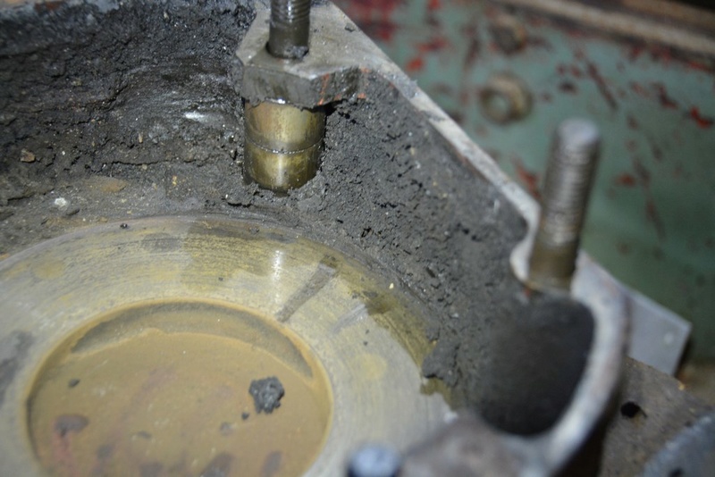

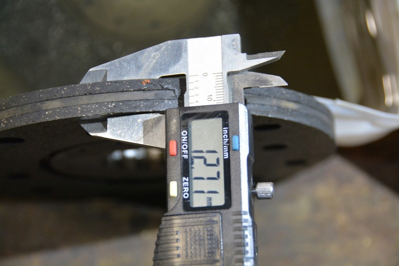

Sinon en attendant aujourd'hui, j'ai regardé pour commencer le nettoyage des freins, dégraissage des disques de frein d'un côté, car ils ont baigné dans l'huile du a un joint spy de sortie de commande du blocage de différentiel, un bon bain de diluant pour laver les disques et il ne restera plus qu'un coup de chalumeau pour sécher le disque.
Comment je peux savoir ou en ai l'usure des disques par rapport à des neufs ?
Les plateaux avec les billes seront contrôlés et nettoyés si besoin, j'ai besoin de vos conseils, je dois graisser les supports de bille ou non ? J'aurais tendance à dire que non-car la poussière de férodau viendrait se coller à la graisse, du coup ça ne serais pas terrible :bizarre:
Autre interrogation, a pour le moment rien fait de plus que sur les photos, mais en regardant les pièces sous tous les angles, je me suis aperçu que les billes ainsi que les ressorts me paraissait trop propre, j'ai l'impression tout a était changé à neuf, car si les pièces étaient d'origine, serait-il possible qu'elle soit dans cet état de conservation là (j'aurais tendance a pensé qu'elle serait bouffée par la rouille).

Re: Remise en état et restauration d'un chariot élévateur tout terrain International IH 2520
Message par cv3793 le 17/2/2018, 10:53
Perso j'ai graissé les billes c'est le même système sur mon SFCD, il freine nickel alors qu'avant ça bloquait et j'avais qu'un coté qui freinait. La poussière de ferrodo à mon avis il n'y en à pas tant que ça, il faut surtout mettre un "joint" de sortie de tringle en bon état.
Message par JD 2130 le 17/2/2018, 20:18
@cv3793 a écrit:Salut,
Merci beaucoup, j’attends d'autre avis ainsi que l'avis du copain mécano qui en a réparé pas mal.

Message par Cambouis le 17/2/2018, 21:18
Je pense qu’un peu de graisse sur les billes ne doit pas faire de mal , freinage plus progressif.
Pour l’epaaisse des disques de frein j’en est un d’occasion qui mesure 13 mm
Est-ce que tu vois encore les rainures ? Les rivets sont loin ?
Message par JD 2130 le 17/2/2018, 23:35
@Cambouis a écrit:Bonjour
Bonsoir Cambouis, merci pour ton message, il n'y a plus de rainures (tous les disques de frein en ont ?), les rivets j'ai plus de 2mm par endroit sur une face et 1mm sur d'autres faces :bizarre:
Les disques sont pet être d'origine et de mécanisme aurait était changé ?
Je ne sais pas trop à quelle vitesse on use des disques de frein, mais je pense que je devrais pouvoir tenir encore pas mal d'année avant d'arrivée au rivet :siffle:
Message par CENTAURE1312 le 18/2/2018, 09:49
Salut à tous.
La différence d'épaisseur donne déja l'indication d'une usure. Pourquoi cette différence?
Ensuite, un millimètre de garniture jusqu'au rivet, c'est peu pour un usage "pro". Si c'est pour de l'amateur qui va l'utiliser un fois par travers, ça passerait.
Message par JD 2130 le 18/2/2018, 11:24
@CENTAURE1312 a écrit:Salut à tous.
A voir......
Bonjour CENTAURE, pour la différence d'usure, je pense que sais dû aux rivets en eux même, car les 1mm sont sur certains rivets, autrement, j'ai 2mm de chaque côté, je te dis ça car j'ai mesuré les garniture de chaque côté, j'ai la même épaisseur :siffle:
Pour les rivets à 1mm, je vais voir si je peux les refrapper :bizarre:
Je te rassure, je ne vais pas en avoir une utilisation pro, il va servir quelques semaines par ans
Déjà pour le moment, on va voir comme ça pour travailler, mais je surveillerais

Message par JD 2130 le 19/2/2018, 00:04
Comme promis les photos du nettoyage, gros dégraissage au programme, et avec mon père, on a fabriqué une clef pour resserrer les deux gros écrous de l'arbre de pignon supérieur.
Je n'ai pas de photos, mais j'en ai profité pour toiler les disques métalliques, et la surprise, j'ai eu la preuve qu'il avait bien eu une longue période d'inactivité, sur les disques métalliques, j'ai remarqué que les disques de frein avaient laissé la marque de l'emplacement des rivets :siffle:
Bonne soirée
Adrien

Message par Le Peyrousien le 19/2/2018, 20:17
Oui il faut graisser les billes cela évite que les freins se bloquent un peu leur maladie... :siffle:
Pour l'usure ton chariot ne va pas faire de transport sur route comme un tracteur avec une charge au c.l qu'il faut stopper !
Ils servent juste à immobiliser le chariot donc beaucoup moins sollicités.
Par contre le nettoyage du disque gras je ne suis pas sûr que tu réussisses à tout extraire et que le gras résiduel contenu dans la garniture ne va pas migrer vers la surface.
Tant que tout est démonté tu peux éventuellement changer les garnitures pour être tranquille.
Bon courage @+

Message par JD 2130 le 19/2/2018, 22:49
@Le Peyrousien a écrit:Bonsoir,
Bon courage @+
Bonsoir Le Peyrousien, merci beaucoup, pour le graissage on me la confirmé aujourd'hui.
Oui sais pour cela que je pense que l’épaisseur peut être suffisante pour le moment.
Pour le nettoyage j'ai juste deux disque sur une face qui non pas aimé, mais ils ont passé plus de 48:00 dans un bain de solvant, et après, je dois chauffer au chalumeau, le copain a déjà fait l'expérience plusieurs fois, et même sur un frein de sortie de boite sur un 4x4, et il a toujours réussi à avoir nickel sont disque.
Après, il n'y en a pas pour longtemps pour les démonter, sais ce que j'aime chez ih, la simplicité d'intervention, pas besoin de démonter les trompettes, par contre il faut que je vérifie les deux joint spy de chaque côté qui font l'étanchéité des arbres de frein.
Bonne soirée

Message par JD 2130 le 20/2/2018, 16:29
Bonjour j'ai une petite question à te poser Le Peyrousien, à toi ou a qui d'autre est susceptible d'avoir la réponse :siffle:
Voilà sur mes photos précédentes le carter de frein qui est tout propre entrain de sécher a un trou en son centre (passage de l’arbre de blocage de différentiel dans l'arbre de frein), et on voit une bague en son centre, sait le joint anti poussière, je voudrais essayer de le refaire moi-même, j'ai une bague avec deux emplacements.
Je voudrais savoir ce qui constitue ce fameux joint ? :bizarre:
S'il y a un feutre et un joint en caoutchouc, oui si sais deux feutres ou autre ? :siffle:
Encore merci
Bonne journée
Adrien

Message par Cambouis le 20/2/2018, 19:52
Tu as vu la revue technique page 66/67 pour les freins
http://vieux.tracteurs.free.fr/pdf/IH_433_533_633_733.pdf
Pour le joint je pense pas qu’il y est 2 feutres peut-être un feutre à l’extérieur et un spi côté intérieur
Y’a pas un soufflet ? Faudrait que je passe sous le mb 30 mais je pense pas pouvoir voir les joints

Message par JD 2130 le 20/2/2018, 21:46
Bonsoir Cambouis, merci beaucoup pour la doc, franchement, sais parfait, rien pour les explications au niveau du remontage de la boite super!
Je ne pense pas non plus que ce soient deux feutres, mais la moi tout est vide donc dure de deviner :siffle:
En tout cas merci beaucoup
Bonne soirée
Adrien
