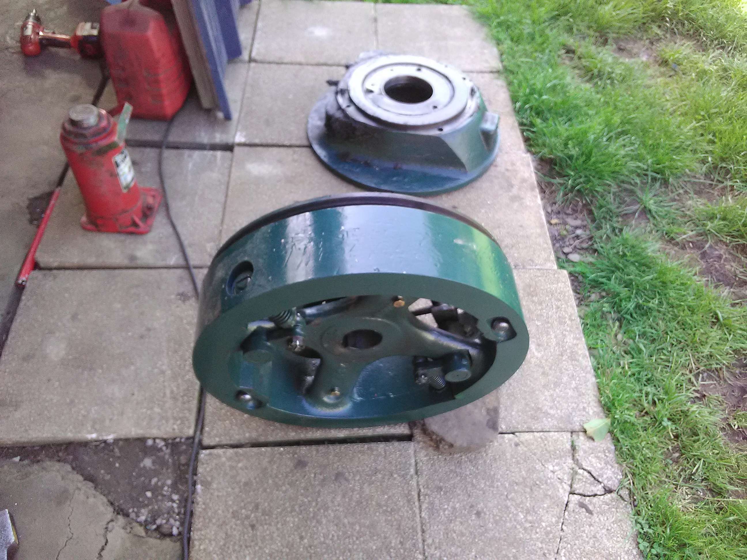

Re: un 302 peut cacher un hv2 de 1948
Message par Lionel62 le 1/6/2018, 06:42
bonjour à tous
Voilà le roulement est sorti et j'ai fini par trouver le joint feutre

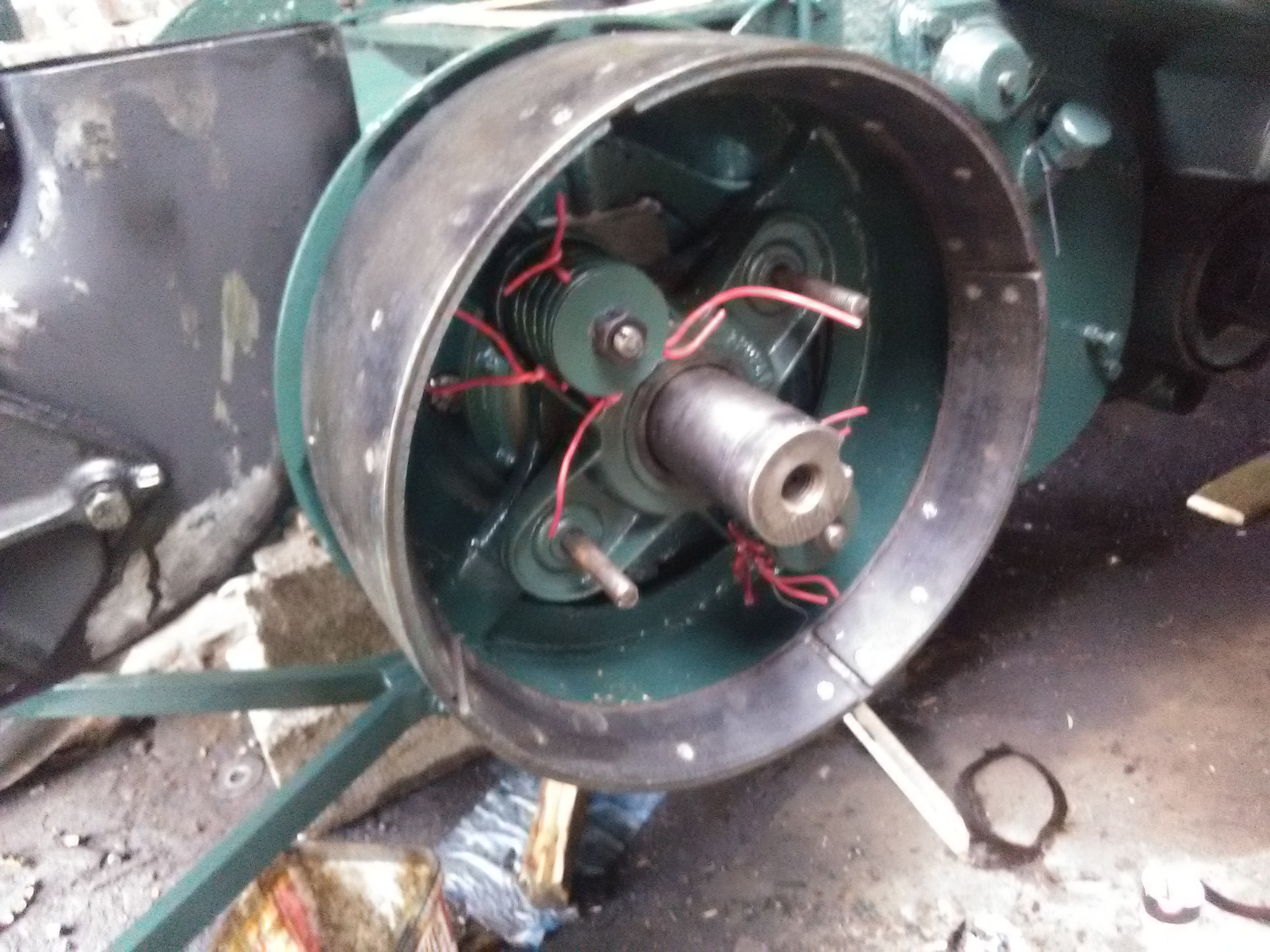

Message par Lionel62 le 2/6/2018, 12:43
Voilà le volant régulateur est à terre je suis arriver au stade de sortir le vilo mais ca ne bouge pas,si quelqu'un la déjà fait j'aimerais bien savoir si je dois enlever la pièce en bronze Question  Question  Question   quoi que j'en doute car le vilo dois sortir du coté régulateur
Message par Lionel62 le 2/6/2018, 19:03
On ma dit tu tape avec un marteau sur un morceau de bois bien aligner il sort
avec une masse et un cric bouteille il bouge pas
lundi je vais le fragilisé en cassant la cage au burin (je sais qu'il est vieux mais c'est une forte tête)
en + c'est un vilo de 302(pas bien)
aller bonne soirée

Message par sofravi le 2/6/2018, 20:01
Je vais dire une anerie : il faut désaccoupler la bielle :bizarre:

Message par Lionel62 le 2/6/2018, 20:18
Bonjour Sofravi
Oui c'est fais mais il aime pas la douceur il va voir de quel bois je me chauffe
les entrailles de la bête

Message par Lionel62 le 4/6/2018, 09:43
Bonjour à tous ainsi que Berny
Merci Berny j'ai employé les grands moyens et il est sorti

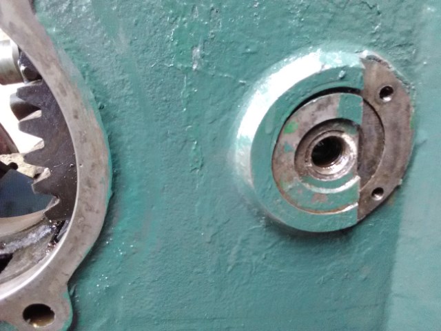

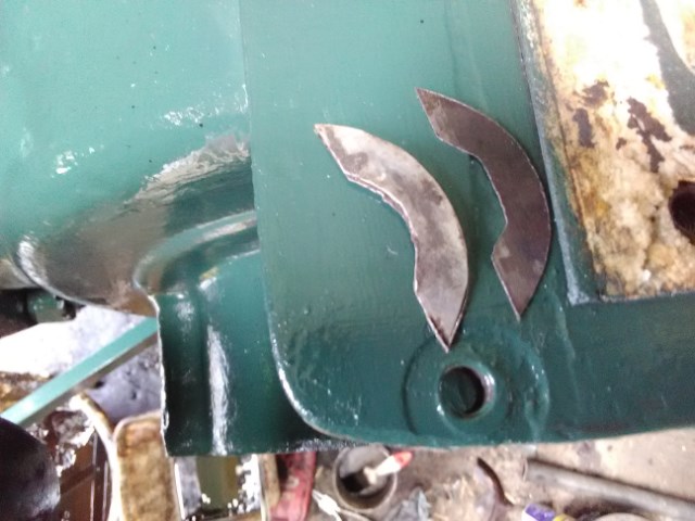

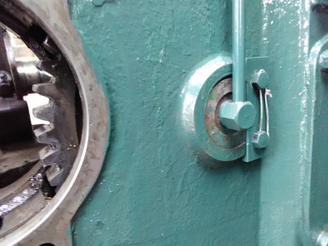

Message par Lionel62 le 7/6/2018, 17:58
Bonjour à tous et sfv55
Oui je vais l'ouvrir avec le plus d'explication possible
aujourd'hui j'ai éliminer le peu de jeu que j'avais dans le pignon d'entrainement vilebrequin , c'est assez simple
enlever le fil de fer
dévisser les deux vis
enlever la plaque et derrière ce trouve des cales
j'en ai ajouté une couper dans des anciens clapets (recyclage)
nettoyer le conduit à graisse et l'affaire est faite

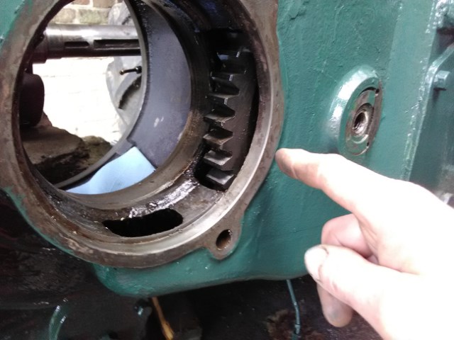

Message par Lionel62 le 8/6/2018, 19:13
Bon je commence à remonter tranquillement ayant reçu les joints feutres
avec l'aide de mon épouse qui tenait la pièces avec les ressorts et celle avec les tiges
filetées pendant que j'entre le roulement réf 22217
demain je remonte le vilo

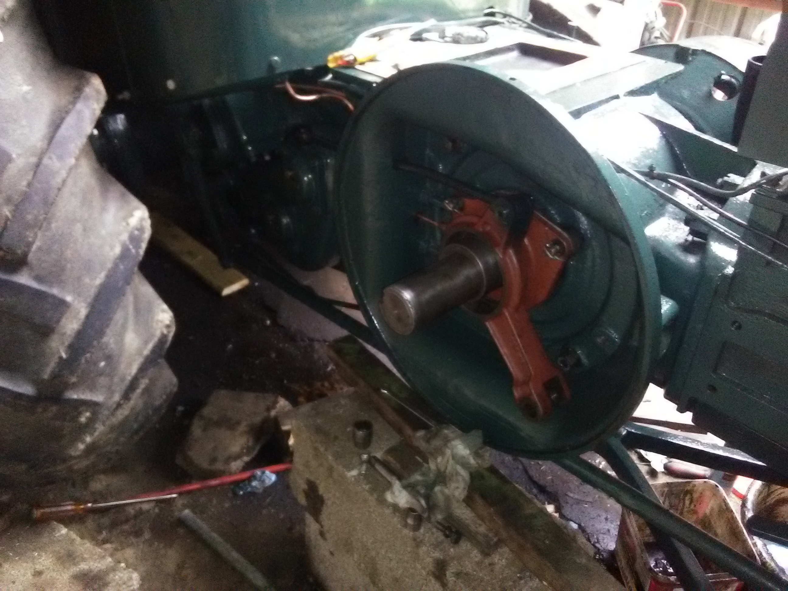

Message par Lionel62 le 9/6/2018, 12:37
Bonjour à tous et JP
Oui ca avance bien maintenant que j'ai le matos
ce matin j'ai remonter tout seul je vous dit pas la galère ...j'ai déjà fini coté embrayage
et rentrer le roulement régulateur
bonne journée .....a+lionel

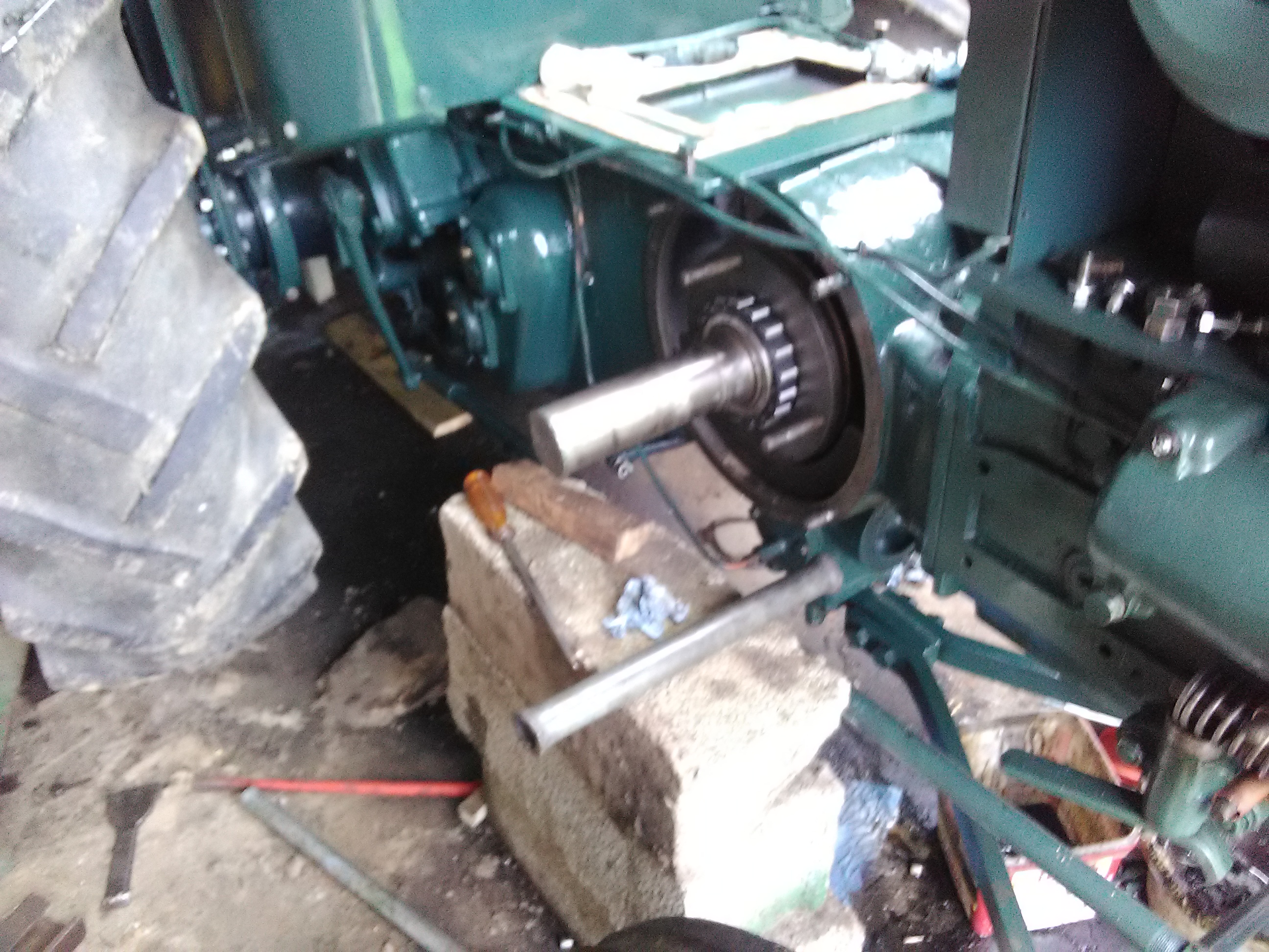

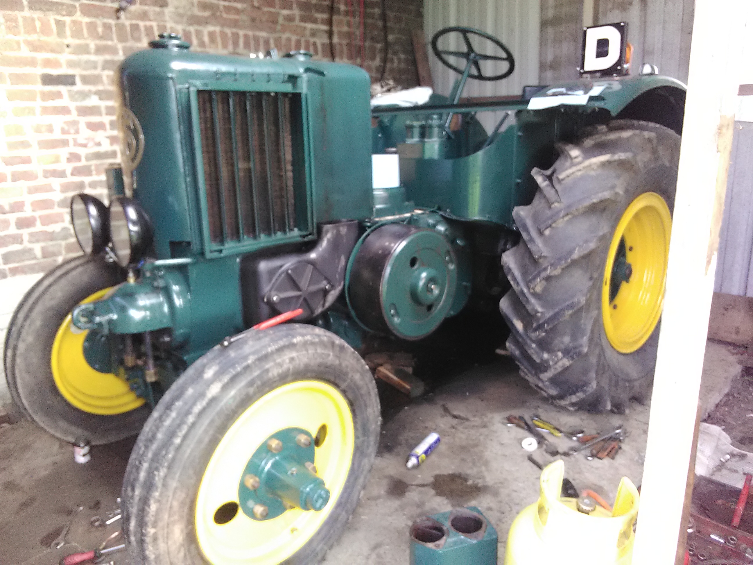

Message par Lionel62 le 10/6/2018, 19:05
Ca viens bon encore le pot,volant régulateur et le porte boule et j'essaie comme cela
