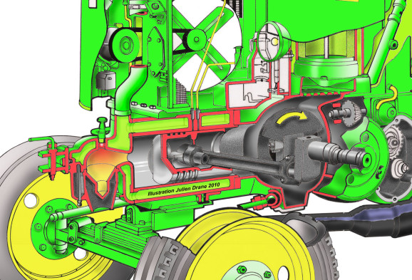

Tu tiens le bon bout lionel et pour les joints spy il est possoble que ça soit une cause de panne mais tu dis qu’il s engorge alors que les joints feraient prise d’air non ? Donc il accelererai tout seul enfin c’est comme ça que ça fait sur les petits 2 temps
Bon courage

Message par Lionel62 le 20/5/2018, 19:37
Bonjour Braud
C'est pas tout à fait le même principe je te mets un plan
après j'en saurai + mardi car si les joints sont morts il dois souffler un peu de fumée
de toute façon si c'est ça je ne le fais pas maintenant car un roulement de vilo + de 150€
je croise les doigts que ce soit les clapets
à+lionel
