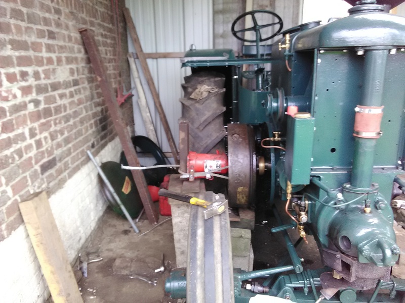

Message par Lionel62 le 11/4/2018, 18:59
Bon j'ai passer l'après midi à essayer d'extraire la clavette pas sortis
du coup je l'ai couper
et percer 2h et demain je la sort car couper en deux avec un dernier foret de 13 :youpi:
reste le volant à sortir mais avec un cric de 35T ca va le faire
bonne soirée..a+lionel

Re: un 302 peut cacher un hv2 de 1948
Message par Lionel62 le 12/4/2018, 12:12
J'ai une bonne et mauvaise nouvelle
ce matin j'ai essayer de percer encore 1cm je casse le foret au fond
je me dit pas grave pour si peu,j'essaye de sortir le volant comme on peu voir il sort plusieurs cm sans difficulté et je casse plusieurs fois la chaine ,je me dit que je vais le repousser en prenant appuie sur le mur et surprise ce n'est pas le volant qui rentre mais le tracteur qui glisse comme on peu voir sur la deuxième photos 5cm
chercher la bonne et la mauvaise :siffle:

Message par JC64 le 12/4/2018, 22:58
Bonsoir à tous, bonsoir Lionel,
J'ai eu peur en lisant ton dernier message. Pour moi la bonne nouvelle c'est que tu n'as pas cassé le mur super!
Il faudrait que tu trouves de la chaîne plus solide, genre chaîne d'élingue avec des maillons de bonne section.
Déjà le volant a bougé c'est bon signe. Je pense qu'il faut essayer de finir de le sortir, le remettre à sa place maintenant risque de créer des grippures.
A plus.
JC64
Nombre de messages : 1009
Localisation : PAU 64
Message par xle le 13/4/2018, 08:04
il ne faut surtout pas tirer encore plus fort !!! la chaine a fait fusible et s'est bien. Il ne faut pas casser autre chose.
le problème est que le volant est venu avec un bout de clavette, du coup, + on tire, + on le serre sur l'arbre, jusqu’à ne plus pouvoir le bouger... et casser la chaine !
Il faut donc le repousser sans repousser le reste de clavette, sortir la clavette, et le volant viendra tout seul. plus simple à dire qu'a faire.
Message par Lionel62 le 13/4/2018, 08:57
merci JC64 et Xle
J'ai acheter un câble acier mais pas assez solide donc casser aussi
j'ai essayer de le repousser en callant un pied de béton qui lui tiens grâce à des pies
planter dans la terre
maintenant le tracteur ne glisse plus mais ce soulève,j'ai beau taper sur le volant rien y
fais,donc même si je casse le volant je vais ce matin acheter une élingue de 14mm et
tirer c'est tout ce que je peux faire
je vous tiens au courant..........a+lionel
Message par xle le 13/4/2018, 09:10
tu ne devrais pas faire ça... mécaniquement, il est pas possible que le volant vienne sans casser quelque chose !
volant ? axe ? rainure de clavette? qui va céder le premier si ce n'est plus la chaine ou l'élingue ???
abandonne le quelques jours avant de faire une connerie, tu y reviendras plus détendu
Xle
xle
Nombre de messages : 270
Localisation : 80
Age : 33
Message par Lionel62 le 13/4/2018, 09:17
je suis lucide que je peux casser quelque chose mais il est pas possible qu'il retourne en ar
j'ai tout fais même en tapant comme un sourd dessus les vibrations n'y font rien
de toute façon ce n'est pas son volant d'origine :siffle:
et la clavette sortait de trop elle a été enfoncer sans ajustage surement au marteau
je vais essayer on verra bien
Message par JC64 le 13/4/2018, 11:01
Bonjour à tous, bonjour Lionel,
En essayant de repousser le volant tu crées des efforts axiaux sur le roulement de vilebrequin puis en cascade sur les autres pièces du tracteur jusqu'aux roues qui servent de butée ce qui n'est pas bon. Le roulement risque de s'abimer et peut être autre chose aussi.
Tirer sur le volant limite les efforts au volant et à l'extrémité du vilebrequin. Je pense que la chaîne que tu avais à ce que je vois ( chaîne galvanisée ) ne doit pas avoir une résistance à la traction très importante. Peut être qu'il manque peu en effort pour finir de sortir le volant.
A plus.
JC64
Message par JC64 le 13/4/2018, 11:22
Il me vient une idée: maintenant que le volant a avancé peut être que le bout de clavette pourrait sortir par l'arrière. As tu essayé?
A plus.
Message par Lionel62 le 13/4/2018, 11:55
Re justement sur la route pour aller chercher le câble j'en parlais avec mon épouse
mais j'ai rien en acier trempé pour taper à part un foret et il y a pas beaucoup de place
je vais tenter quand même ca coute rien
Message par Berny le Parigot le 13/4/2018, 12:27
Attention avec l’acier trempé il faut taper avec un outil en bronze ou maillet autre que l’acier car cela éclate dur et les éclats sont dangereux et coupants
Nombre de messages : 1903
Message par Lionel62 le 13/4/2018, 12:34
Bonjour Berny
je vais pas taper mais pousser avec un cric bouteille 35T car avec un maillet je vais devoir en acheter un wagon :siffle:
j'ai essayer avec un gros marteau mais ca ne bouge pas au gros problème les grands moyens :bizarre:
une fois le cric en tension je vais taper au cul
Bonne ap à +lionel
Lionel62
Nombre de messages : 739
Localisation : haut de france
Message par JC64 le 13/4/2018, 12:47
Comme te l'as dit Berny il ne faut pas taper sur de l'acier trempé. J'ai eu un chef au travail qui avait perdu un œil en tapant sur une vieille lime.
Sur le bout de clavette du peux essayer avec de l'acier ordinaire.
Portes des lunettes de sécurité c'est toujours plus prudent.
Attention aussi avec le câble. Gardes tes distances.
Taper en bout sur le cric n'est pas très recommandé non plus, les crics sur plus souvent en fonte qu'en acier et huile risque d'amortir les chocs. Peut être essayer de taper sur le moyeu du volant avec modération pour le faire vibrer.
A plus.
JC64
Message par Lionel62 le 13/4/2018, 13:00
oui mais pour sortir le volant du 202 si j'avais pas taper au cul il ne venait pas
je vais suivre tout vos conseils cette après midi en espérant vous donnez de bonnes nouvelles.
Message par Lionel62 le 13/4/2018, 18:31
Bonjour à tous super!  super!
Merci pour votre collaboration à distance ami
avec une bonne élingue et des attaches maison et un coach il n'a pas résisté  il restait à peine 1cm qui n'était pas percer
encore une histoire à raconté aux petits enfants :youpi:
