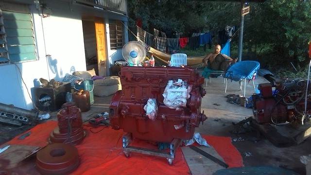

Message par azer38 le 11/11/2017, 12:41
Ca prend tournure !
Tout est remonté ou presque !
ca a été du sport avec les moyens du bord.
reste à le remettre dans le bateau et pour cela il faut trouver une grue car la précédente a rendu l'âme !
j essaye de vous mettre les photos
amicalement

J'ai un petit soucis que je vous soumet :
Sur la poulie de vilebrequin il y a une grosse rondelle en caoutchouc et un disque métallique.
Au départ , ils devaient être solidaires mais maintenant ils ne tiennent plus ensemble.
A quoi cela peut-il servir ?
puis je les supprimer ( j ai essayé , ca ne nuit pas à l'alignement ni à la rigidité de l 'ensemble ?
j essaye la photo
cordialement et merci
Alain
azer38
Nombre de messages : 40
Localisation : Isere
Date d'inscription : 12/06/2017
Re: Ford 6 cyl. en Malaisie
Message par kikicoquille le 11/11/2017, 13:03
Content que tu y arrives !
La fin approche super! courage !
Pour la "rondelle" en caoutchouc, si c'est pour la poulie en bout de vilo pour entraîner les accessoires, elle permet d'absorber les à-coups lors des accélérations et décélérations.
Comme le moteur est monté sur un bateau, il va travailler à régime plutôt constat, donc peu d'à-coups !
Je te dirais donc que tu peux remonter sans cette rondelle.....
Bonne continuation
