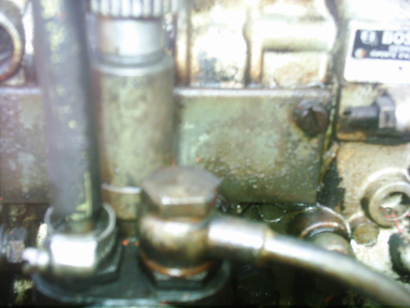

bonjour a tous j ai remis mon tracteur en route pour le joint de culasse rien n ai gagner les durite ne gonfle pas par contre l eau a tendance a refouler si j'ouvre le radiateur mais pas d eau dans l huile et je voudrais comprendre pour quoi il y a deux filtre car j ai supprimer ces deux filtre car plein de fuite et j ai mis un filtre transparent directement a la sorti du reservoir et j ai mis les retour injecteur directement sur le retour en haut du réservoir au lieu du retour dans le filtre mais il ni a pas beaucoup de gasoil qui retourne au reservoir je ne s ais pas si sa risque de faire quelque chose

Message par jean-jacques rouleau le 29/10/2017, 18:48
OK! voir à l'usage :bizarre:
Une photo de ton montage est possible? En principe ça ne devrait pas poser problème;
Nombre de messages : 11208

Message par nono 27 le 1/11/2017, 20:12

Message par jean-jacques rouleau le 2/11/2017, 14:23
ok! "... mais il ni a pas beaucoup de gasoil qui retourne au reservoir je ne s ais pas si sa risque de faire quelque chose ..."
Moteur tournant, je suppose? si ça démarre bien et accélère bien, c'est bon!
