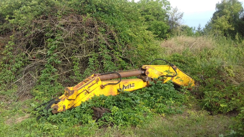

Message par Toy92 le 6/10/2017, 18:58
Le lieu en question.
Le MF168
Le MF50 ici équipé avec un fendeur de bûche à la place du rétro
Le bras, retrouvé dans la végétation

Re: Un coin de Touraine
Message par jean-jacques rouleau le 6/10/2017, 20:40
Ce qui est encourageant, c'est de trouver des trésors à chaque débroussaillage!
ami pour les photos!
