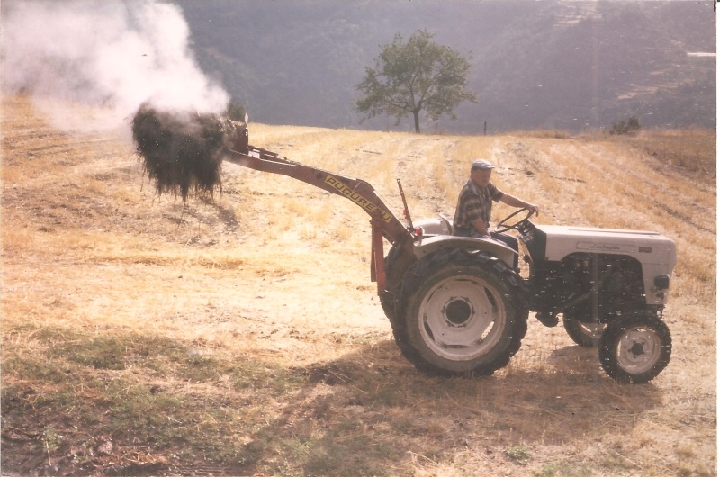

Comme celui-ci?
@gg4369 a écrit:
JJR on dirait le Lamborghini à Gordini avec le chargeur arrière
a+ gg4369
Bien vu GG !
c'est bien mon père et son tracteur , il y a quelques années en arrière !
l'inconvénient de ce chargeur arrière c'est qu'il n'a pas de vérin. C'est donc le relevage qui fait le boulot.
Par ailleurs pour monter assez haut pour charger l'épandeur, Audureau l'a construit un peu long
du coup les roues avant touchent guère le sol...la direction se fait par les pédales de freins !
Sans parler du torticolis assuré !

Message par jean-jacques rouleau le 25/10/2017, 21:07
:youpi: :youpi: et oui! GG!
Jackerjean on attend les photos!
Nombre de messages : 9450
Re: Monter petit chargeur avant à l'arrière ?
Message par gg4369 le 25/10/2017, 21:53
Bonjour JP une petite masse devant équilibrerait l'ensemble Pas le top en effet pour le torticoli mais le top pour qui a besoin épisodiquement d'un chargeur pour bricoler : pas cher -simple d'utilisation et d'entretien - vite attelé et detelé et le train avant du tracteur ne souffre pas Rien à voir avec les monstres de chargeurs actuels montés à l'avant des tracteurs (godet de 2m et plus de large les trains avants des tracteurs mème 4 roues motrices ne doivent pas ètre beau à voir apres 5/6000 heures de travail (pivots de fusées souvent cassés sur les Fiat ) et ne parlons pas des embrayages Ces tracteurs d'occasions équipés de tel chargeur me font un peu peur
