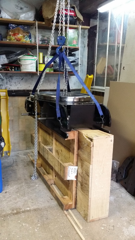

Je reprends une combine vue sur le forum : utiliser la caisse de transport comme socle pour travailler sur le châssis.
Allez, on commence le montage : poser les triangles et la lame. Je mets du téflon sur le filetage des graisseurs, est-ce bien ce qu'il faut faire ?
Premier problème : les vérins de lame sont repliés à fond pour le transport. Pour les mettre en place, il faudrait que je les détende de 3-4 cm et aussi que je fasse pivoter la tige d'un 1/2 tour pour que les graisseurs soient au-dessus, mais pas moyen que ça bouge. J'ai dévissé les bouchons pour supprimer un éventuel effet ventouse : rien à faire. là, le vérin est monté à l'envers (va falloir démonter, grrrr). On s'y prend comment pour faire bouger la tige ?

Message par claudius antiquus le 17/10/2017, 21:43
Merci Xavier pour la combine, donc ça c'est réglé, on en est là : vérins de lame et moteurs de chenille installés avec leurs flexibles.
Questions : j'ai trouvé des boulons hydro avec plein de rondelles en cuivre. Je suppose que ce sont les rondelles qui vont avec les raccord banjo de flexibles, une dessous une dessus comme sur la photo ?
Autres question concernant la barre de tension des chenilles. On voit mal sur la notice de montage et il n'y a pas d'explication. On met la tige ronde de 25 dans la barre noire sans aucune pièce de blocage. ça brandigole un peu mais c'est normal ?
la barre doit être positionnée avec les écrous soudés au-dessus et en dessous ? Je suppose que la tension se fait après le montage des chenilles en vissant dedans des longues vis M12 qui viennent prendre appui sur la paroi du châssis ?
Autre question concernant les rollers. Il est dit qu'il faut mettre deux rondelles avant la goupille, donc des rondelles de 25. Donc il faut mettre 2 rondelles côté extérieur ? Je suppose qu'il en faut aussi côté intérieur pour éviter que le roller ne frotte sur le châssis. ça fait donc 24 rondelles de 25 en tout ? Pb : je n'en trouve que 2 dans le package. Je vais voir si je peux trouver ça dans mon coin.
J'ai parcouru les discussions que j'ai trouvées sur le forum à propos du montage de la Phoenix, mais je n'ai pas trouvé ces infos.
Sinon, tout va bien, c'est super. J'ai l'impression de monter une maquette Heller de quand on était gosses, sauf qu'elle pèse 600 kg

Re: L'ArchiPelle à Claudius
Message par polo-du-lot le 17/10/2017, 21:59
pour les banjo c'est ca
pour le reste place aux monteurs phoenixiens
par contre pour les flexibles t'a pas du mettre les bons, ils aller des moteurs ou du vérin de la lame jusqu'a joint tournant.
de mémoire visuelle il me semble sur les moteurs c'est 2 banjo non ?

Message par claudius antiquus le 17/10/2017, 22:29
J'ai redémonté 2 fois, vu qu'à 54 ans je ne suis toujours pas foutu de respecter une notice Grrrr, décidément on ne grandit jamais.
Après moult vérifications du plan de câblage hydro, ça donne ça s'il n'y a pas d'erreur dans la numérotation des flexibles. J'ai bien 23, 24, 26, 25 dans le bon ordre. Dans l'esprit, ça m'a paru logique que les branchements soient inversés puisque les moteurs étant tête bêche, il faut les faire tourner à l'inverse pour que les deux chenilles aillent bien dans le même sens.
ceci dit, je tends le dos en pensant au jour où je vais démarrer le moteur. J'en connais des qui se préparent déjà à rigoler

Message par poisson13 le 17/10/2017, 22:43
Je pense que se sont les bon flexible mais pas monter du bon coter voir ma photo deux banjo par moteur. :siffle:
https://i58.servimg.com/u/f58/17/80/70/45/img_2107.jpg

Message par claudius antiquus le 17/10/2017, 22:47
ARggggghhh !!! Bon sang mais c'est bien sûr... Compris. Je corrige ça demain soir.
