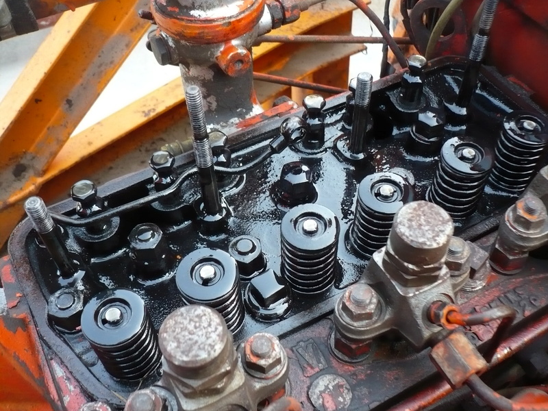

Le tracteur arrivant sur la table d'opération.
Desserrage de la rampe de culbuteurs.
[img][/img]
Rampe de culbuteurs enlevée.
[img][/img]
