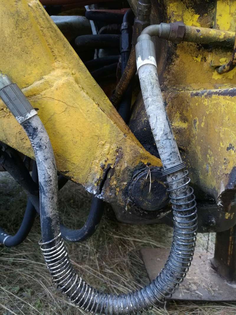

le départ de ma pelle retro (donc le premier bras), le métal autour de l axe du bas viens de se" déchirer " sur l un des cotes.
plus question de travailler ,mais une soudure avec un renforcement de celui ci serait il une solution?  ou  suis je condamner a ne plus utiliser la pelle retro.?
De quelle manière souder ?
de quelle manière renforcer dans ce genre de situation.
Un grand merci a ceux qui auront le temps de se pencher sur ce problème.

Message par sro le 7/9/2017, 23:11
voici les images de face et de dessous

Message par GEO140 le 8/9/2017, 08:15
Ce n'est pas la première réparation apparemment,l’idéal serait de couper le morceaux en refaire un nouveau et mettre des renforts comme il faut car la il est cassé assez prêt de l'articulation.

Message par julien177 le 8/9/2017, 09:28
Sur la première photo, on a l'impression que ça s'est vrillé. Il faudrait démonter le bras pour réparer solidement.

Message par jean-jacques rouleau le 8/9/2017, 09:37
Je suis de même avis que GEO, faire 1 platine de façon a ce qu'il 'y est le moins de soudures possible près de l'axe! Et pas dans ce sens-là! (la soudure a lâché suite au travail interne du métal, sans doute rendu fragile par la soudure?);
(Au niveau de la soudure au-dessus?); avec acier et baguettes qui va avec! ça semble un corps creux?

Message par pierre14 le 8/9/2017, 20:44
bonsoir,
En effet moi ce que je ferais, je démonterais le bras, couperais au niveau du paquet de soudure, referais une jolie plaque qui vas bien et enfin soudure plus renforts. Et à l'arc je sais que quand c'est bien fait ça ne bouge pas, je fait tout avec ça et je n'ai jamais eu une soudure qui à lachée.

Message par sro le 9/9/2017, 08:16
@pierre14 a écrit:bonsoir,
cordialement pierre 14
merci pour toutes les réponses
la meilleure solution donc est demontage du bras .
aucune idee du poids de celui ci ca va pas etre facile.
Il faut que je trouve aussi un soudeur dans ma region.
en attendant j ai la marche a suivre merci

Message par bricoulou 07 le 9/9/2017, 09:50
Bonjour SRO : oui la marche à suivre t'as été donnée ,démonter complètement ,(tu dis c'est lourd , ben tu retires le godet , tu retires le balancier ,il va te rester la flèche avec le vérin du balancier dessus ,tu vires ce vérin ,avec le vérin flèche tu poses celle ci sur des tréteaux , à un moment ton axe du bas doit être libre , tu le retires , tu pousses doucement avec le vérin flèche et c'est démonté !!! reste à enlever l'axe vérin flèche ,avancer le tracteur et au boulot ! donc comme il est dit ,vérifier la vrille ,(tu mets un tube de plus de 2 m dans chaque axe ,celui du pied de flèche et celui attache balancier ,les deux doivent s'aligner ) ensuite il faut chanfreiner les casses en laissant juste un peu de métal dans les angles (pour garder la pièce en place ,ensuite souder à l'arc ,là tu peux passer au 4 mm sans problème , ensuite chanfreiner les angles et les souder . ça doit très bien tenir (ça n'a pas tenu car ça été fait sur place , il faut bien comprendre qu'une pièce qui a cassé dans son épaisseur d'origine doit être réparée en mettant au minimum la même épaisseur de soudure !!! ) s'il y a la place ,faire une plaque légèrement plus petite de chaque coté et la souder en périphérie . va falloir un bon poste à souder ,un bon soudeur , des cales ,des tréteaux et un paquet de baguettes ! P.S. pour le démontages des bras c'est l'expérience sur un chantier sans matériel de manutention !!!) bon courage et prudence !

Message par SebMTT le 9/9/2017, 10:27
Tu peux aussi chanfreiner un peu plus large et faire 3 cordons: un cordons de chaque côté puis un gros entre les 2, cela donne une soudure beaucoup plus résistante...

Message par jean-jacques rouleau le 9/9/2017, 10:56
Effectivement! les soudures ne sont pas "pénétrantes!" Tu peux aussi croiser les cordons de soudure!

Message par GEO140 le 9/9/2017, 12:16
Attention avec tous vos passe de soudure n'oublier pas qu’après le fer n'a plus de cervelle,l’effort à cette endroit et quand même important
Pour le poids c'est assez lourd chez jcb la ferraille est épaisse

Message par jean-jacques rouleau le 9/9/2017, 13:20
RE,
C'est pas faux GEO! perso, je jette de la chaux aérienne sur la soudure juste faite! ça "rééquilibre" ,un peu, le carbone d'une pièce à l'autre!
Fabriquer la pièce n'engendre pas ces problèmes de tensions internes! (beaucoup moins!);

Message par gilbert303 le 9/9/2017, 19:35
personnellement je souderai sur place avec un bon chanfrein et souder et disquer bien plat
et tu peut avec les vérins refaire l alignement .
ci tu démonte la soudure va travailler ,et tu ne sera plus peut être au bon gabarie .
un bout de fer plat 10x largeur x500 de long qui fait le tour dessus dessous bien soudé et une plaque de 10 mm a la largeur, sur les cotés
arrondit vers l axe bien soudé et percer juste un trou pour pouvoir sortir l axe au cas ou

Message par bricoulou 07 le 10/9/2017, 09:49
ben on voit bien que vous n'avez pas exercé dans la nature !!! puisque l'hydraulique marche il n'a pas besoin de matériel de levage !!! seulement 2 bons tréteaux pour être à portée ! quand à l'alignement en prolongeant avec deux tubes les deux attaches ça doit marcher non ? si tu démontes la soudure va travailler ! un jour j'ai repris un balancier coupé en deux (un morceau dans chaque benne de camion ) chanfreiné soudé renforcé ;il est vrai que c'était un balancier d'une ATLAS 1602 !!! souder sur place , moi j'appelle ça du pétassage juste bon pour revendre la machine derrière !!! c'est pas de la carrosserie !!! après chacun fait comme il veut ,mais puisque SRO était demandeur ,je me suis permis de lui répondre puisque j'ai fait ce genre de réparation pendant plus de 20 ans !
